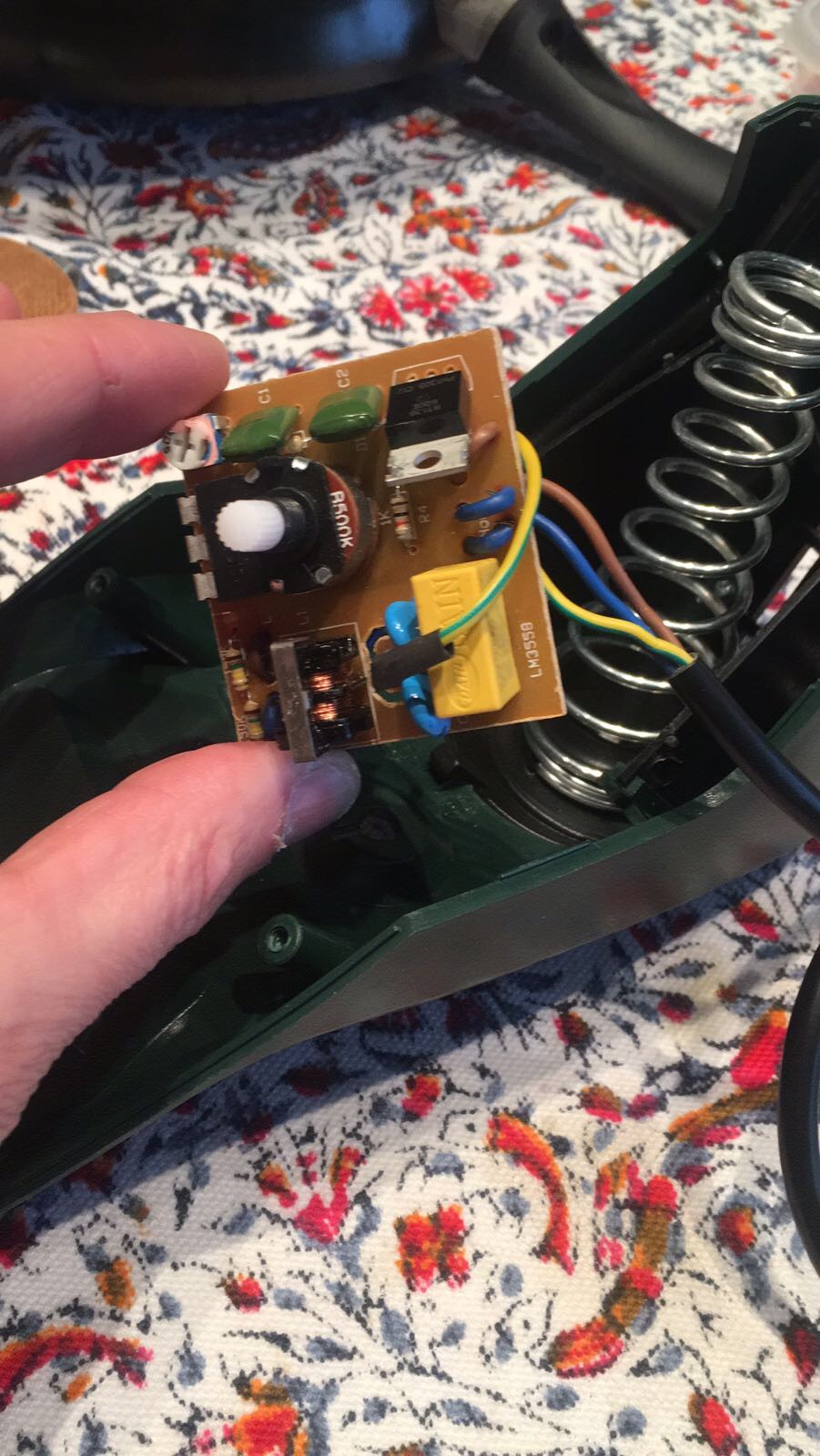

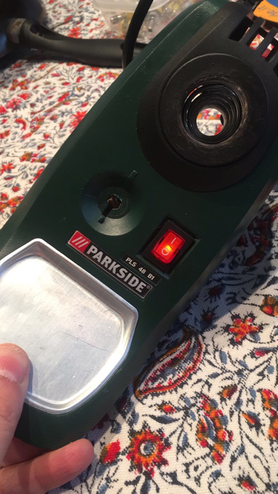

Il pulsante di accensione va bene però la punta non scalda
Vi posto una foto della scheda magari mi potete suggerite qualè il componente non più funzionante
Il modello della postazione di saldatura è parkside
Pls 48 B1
Presa alla lidl in offerta sarebbe ancora in garanzia ma ho perso lo scontrino

Messaggioda Foto Utentepusillus » 28 dic 2017, 18:03
Misura resistenza riscaldante. Potrebbe essere interrotta.

Messaggioda Foto Utenteabusivo » 28 dic 2017, 18:03
In primis comincia a vedere se efficiente la resistenza che riscalda lo stilo, poi giochiamo a "tombola"!

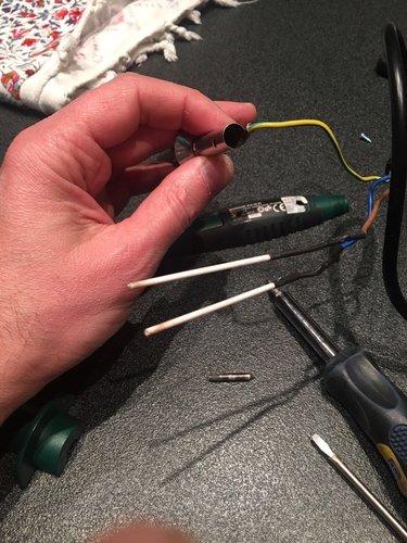

Messaggioda Foto Utenteharley » 28 dic 2017, 20:58
Sono riuscito ad aprirlo le resistenze devono essere collegate tra loro oppure come in foto sono due elementi separati ? Dentro lo stilo stavano semplicemente poggiare ? Non vedo nessuna sede all'interno, io per rimuoverle le ho semplicemente tirate

Messaggioda Foto Utentepusillus » 28 dic 2017, 22:34
Strano quei due spezzoni di ceramica. Non è un circuito chiuso . Non capisco bene ma credo sia rotta la resistenza

Messaggioda Foto Utenteelektronik » 28 dic 2017, 23:20
quella resistenza si è bruciata le due parti erano attorcigliate e saldate in cima

Messaggioda Foto Utenteharley » 29 dic 2017, 0:03
Forse c'era un sottilissimo filo in cima che connetteva i due pezzi.

[10] Re: Stazione di saldatura non più funzionante
Messaggioda Foto Utenteelektronik » 29 dic 2017, 0:11
Potresti tentare ma solo se nella punta dove vanno inseriti e isolata se no rischi di trovarti la fase sulla parte metallica
