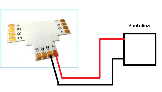

L'alimentatore è collegato già al driver. volevo SFRUTTARE quel driver per "regolare" la tensione delle mie ventole un po' come si fa con i led per fare aumentare e diminuire la luminosità!
ALIMENTATORE ---> TERMOSTATO ---> DRIVER ---> VENTOLE
il mio problema è che dall'uscita del driver non ho il negativo
com'è possibile? i led non hanno il negativo? :shock:
Immagino che questa scatoletta che ha i 3 canali faccia accendere il R, G o B mischiandoli agendo sul tensione.
A me basterebbe, alla fine, anche un solo canale o cortocicuitare i 3 canali (sperando di non mettere fuoco al palazzo :mrgreen: :mrgreen: :mrgreen: ) al fine di ACCENDERE, SPEGNERE o regolare l'intensità tramite il telecomandino (eliminando gli altri tasti) per non far far casino.

Adesso la sparo se il negativo lo prendessi altrove tipo dal termostato? ?% ?% ?%

unecc ha scritto:Ci sono 4 connettori: sul primo c'è una + con una freccetta e poi 3 connettori con scritto R, G, B
Posta una foto dei 4 connettori lato contatti - che si vedano bene

comunque i contatti sono QUESTI in uscita ho visto che si trovano su tutte le strisce

Prova questo collegamento

Messaggioda Foto Utenteabusivo » 29 dic 2017, 15:16
elfo ha scritto:Prova questo collegamento
E naturalmente il comando è quello relativo al colore blu!
