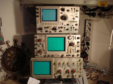

Ne ho 5, però acquistati tutti così, tutte occasioni di oscilloscopi non funzionanti che poi ho sistemato: si risparmia, si imparano un sacco di cose e ci si diverte.
Tutti i miei strumenti hanno seguito più o meno lo stesso iter.
Questi sono gli oscilloscopi che utilizzo più spesso, i due in basso sono quelli nominati sopra, quello in alto è il mitico TEK485 da 350MHz, li ho acquistati nel corso degli anni, in media a poco più di un centinaio di euro ciascuno.

iOi iOi iOi
... Sei il mio idolo Hardware!!! :mrgreen:
O_/ Max
EDIT: Dopo la visione delle foto confermo la mia idolatria...
