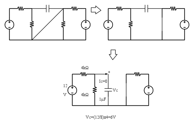

Si infatti ma il mio dubbio (lo ripeto nuovamente) è quando il tempo tende all'infinito che non saprei come risolvere il circuito (il condensatore non c'è in quanto è tutto stazionario)..

Sì, per t= \infty la tensione di C uguaglia quella del solo partitore resistivo
(che può quindi essere ricavata senza C)

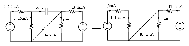

Scusa ma al tempo infinito il circuito non dovrebbe essere:

davicos ha scritto:Scusa ma al tempo infinito il circuito non dovrebbe essere
E quale sarebbe la differenza?

Si scusate non avevo visto che era stato posta nulla la corrente del condensatore. Bene grazie!
