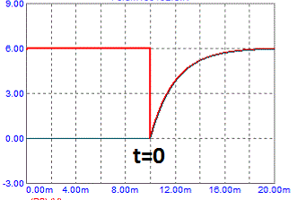

Messaggioda Foto Utenteg.schgor » 2 gen 2018, 19:19
Ecco l'andamento del transitorio
(in rosso la tensione sulla resistenza,
in blu quella sul condensatore)

[12] Re: Circuito Primo Ordine
Messaggioda Foto Utentedavicos » 3 gen 2018, 11:51
Si infatti ma il mio dubbio (lo ripeto nuovamente) è quando il tempo tende all'infinito che non saprei come risolvere il circuito (il condensatore non c'è in quanto è tutto stazionario)..

[13] Re: Circuito Primo Ordine
Messaggioda Foto Utenteg.schgor » 3 gen 2018, 12:58
Sì, per t= \infty la tensione di C uguaglia quella del solo partitore resistivo
(che può quindi essere ricavata senza C)

[14] Re: Circuito Primo Ordine
Messaggioda Foto Utentedavicos » 3 gen 2018, 13:38
Bene ma il circuito non saprei come risolverlo in questo caso. Qualche suggerimento?

[16] Re: Circuito Primo Ordine
Messaggioda Foto Utentedavicos » 3 gen 2018, 17:03
Scusa ma al tempo infinito il circuito non dovrebbe essere:

[17] Re: Circuito Primo Ordine
Messaggioda Foto Utenteg.schgor » 3 gen 2018, 17:43
Ma hai guardato il grafico del post[11]?
Per t<0 fino a t=0^- è v=6V,
a t=0^+ v=0V, per poi tornanare
a v=6V per t= \infty

[18] Re: Circuito Primo Ordine
Messaggioda Foto Utenteadmin » 3 gen 2018, 20:29
davicos ha scritto:Scusa ma al tempo infinito il circuito non dovrebbe essere
E quale sarebbe la differenza?

[19] Re: Circuito Primo Ordine
Messaggioda Foto Utentedavicos » 3 gen 2018, 20:37
Si scusate non avevo visto che era stato posta nulla la corrente del condensatore. Bene grazie!
