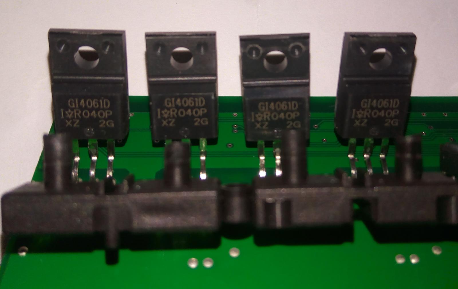

Potevi averle messe all'inizio queste foto!
Come dice
elektronik controlla con il multimetro quei 10 mos-fet e metti la sigla.
E' molto probabile che ce ne sia uno o più in corto.
Come dice
Alex
(Giuseppe Giusti) <<
Chiedo scusa a tutti...
Ma come si provano ? Io li ho provati per ohm tra i piedini più esterni e uno di essi rispetto agli altri è interrotto.

....metti la sigla , guardali tutti.
poi si trova il datasheet per sapere cosa sono e dopo si prova a misurarli, hai imparato ad usare il provadiodi?

Non credo che quel componente interrotto abbia procurato il corto, il corto e dovuto proprio ad un componente in corto circuito e non interrotto.

Eccoli dovrebbero essere transistor. Adesso li provo e vi faccio sapere... Possono essere provati sul circuito?

ma sono tutti e 10 uguali?
Hai cercato il datasheet per sapere cosa sono?

Sono tutti uguali...ma il dataset che ho trovato non è proprio lo stesso....

allora viene da pensare che quello che risulta "interrotto" è l'unico salvo e tutti gli altri in cortoEriberto78 ha scritto: ...Io li ho provati per ohm tra i piedini più esterni e uno di essi rispetto agli altri è interrotto...

come dice @claudiocedrone è facile che siano tutti in corto.
Facendo la lettura con il provadiodi, metti il puntale positivo sul G e non ti deve dare continuità ne con il C ne con lo E.
Ti deve segnare la giunzione di un diodo solo tra E & C (+ E -C ) e non viceversa.
Meglio sarebbe toglierli dal PCB.
Hai fatto così? Hai visto che tipo di componente è?
