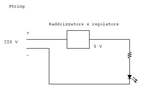

skizzo66 ha scritto:perché non posso mettere subito in parallelo un bel ponte raddrizzatore, un condensatore e magari un diodo zener per regolare la tensione, senza il trasformatore? In molti siti e post ho letto che rischio di rimanerci attaccato
Confermato. Qualunque cosa tocchi, tramite il ponte saresti connesso un po' al neutro e un po' alla fase quindi non avresti scampo. Ometto gli ammonimenti di rito, sorry.

Leggi qui transformerless è possibile anche senza ponte a diodi ma con rendimenti scarsi e piccole potenze in gioco.
e come ti hanno già detto nessuna sicurezza, nessun isolamento dalla 220 V.
Gli alimentatori attuali sono tutti switching e hanno un trasformatore molto piccolo perché lavorano in alta frequenza Garantiscono l'isolamento e hanno rendimenti molto elevati

mmmm ..scusa schizzo ma se fai certe domande è chiaro che ti mancano ancora alcune cognizioni di base...
provo a spiegartelo brevemente...
Anzitutto nel 1o post affermi che primario e secondario di un trasformatore sono sullo stesso conduttore...NO!
La potenza è trasmessa esclusivamente in aria grazie al campo elettromagnetico di primario e secondario, che sono molto vicini, con i relativi campi totalmente concatenati ma RIGOROSAMENTE isolati galvanicamente.
Poi è possibile in tanti modi abbassare la 230V di rete al valore che ti serve, ma per avere una sicurezza elevata devi avere questo isolamento, cioè non deve esserci nessun conduttore che colleghi le tue uscite agli ingressi a tensione di rete.
Se ti interessa cerca, tra i mie articoli o quelli di Isidoro e altri, e scoprirai che alcune lampadine LED usano circuiti SENZA isolamento galvanico... sono meno sicuri e si devono usare opportuni accorgimenti, per esempio resistenze elevate tra ingresso e possibili punti con in quali sia possibile stabilire un contatto fisico.
Il motivo provo a spiegarlo semplicemente... la tensione di rete è pericolosa, perché è tale da poter far passare nel tuo corpo una corrente letale (fibrillazione cardiaca e altri problemi)
Un circuito non isolato galvanicamente, e progettato per esempio per avere solo 6V in uscita, è pericoloso sia per un eventuale guasto che per il fatto che toccando un punto del circuito il tuo corpo ne stravolgerebbe il funzionamento, praticamente potrebbe offrire alla corrente un "percorso facilitato" rispetto a quanto previsto dal circuito.
In generale su un banco non servono tensioni isolate, se viceversa bisogna intervenire su circuiti alimentati da rete salvo casi particolari (e demandati a professionisti preparati) lo si fa previo SCOLLEGAMENTO del circuito.
Oppure con mille attenzioni, andando a toccare il circuito solo (esempio) con i puntali di un tester.

Si questo lo so perfettamente, ma perche? Supponiamo che io abbia questo circuito:
Se tocco ai capi della resistenza, o del led, perché rischierei di farmi male? Scorrono 5 volt e dopo la resistenza anche di meno..
