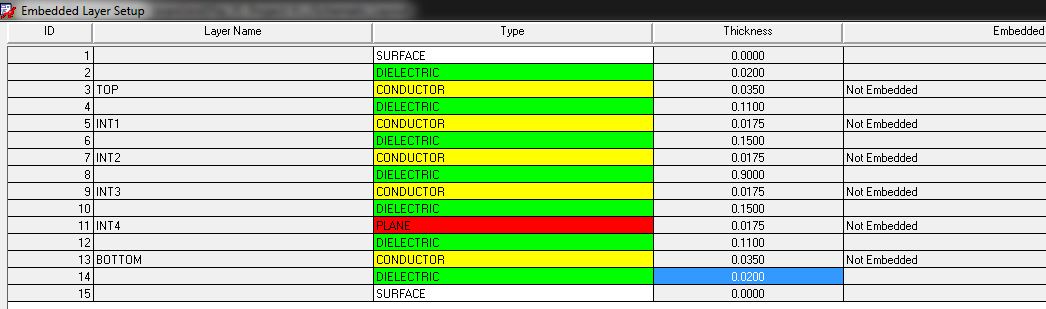

Ho iniziato da qualche giorno ad usare Allegro physical viewer. Fino ad ora mi sono limitato a vedere dove sono posizionati i componenti, le tracce e così via.
Adesso vorrei calcolare l´impedenza di una microstrip posta sullo strato “BOTTOM”, guardando la figura riportata di seguito io direi che il parametro “Substrate Height”è la somma delle righe 14+12. Confermate? I parametri li inserisco in questo programmino online
https://www.eeweb.com/tools/microstrip-impedance
Con i seguenti input
Trace Thickness: 0.0350 mm
Substrate Height: 0.1300 mm
Trace Width: 0.15 mm
Substrate Dielectric: 4
l´impedenza della mictrostrip viene circa 63 ohm.

Messaggioda Foto Utentemarioursino » 8 gen 2018, 17:23
Direi che "substrate height" debba essere lo spessore del dielettrico tra BOTTOM e PLANE, quindi 110 um. In tale dielettrico si instaura il campo elettrico associato alla microstricia, mentre lo strato di dielettrico più esterno (solder mask) non dovrebbe rientrare nel tuo conto, tant'è che la formula empirica del sito si aspetta che sopra la microstriscia ci sia aria (o una costante dielettrica simile).
