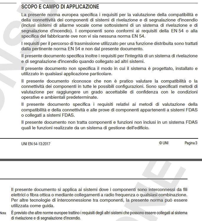

Ciao qualcuno in parole povere mi può spiegare il contenuto della uni 54-13

La UNI 54-13 definisce i requisiti del sistema di comunicazione di un impianto rivelazione incendi.
Si intende la comunicazione tra centrale e componenti (ovviamente) ma anche la comunicazione tra centrali diverse.
Può capitare, infatti, di avere impianti piuttosto estesi e di dover intercollegare più di una centrale ed avere un solo punto presidiato. Mi era capitato un caso simile l'anno scorso, ho cercato di approfondire l'argomento con i costruttori più blasonati ma non avevo avuto risposte del tutto soddisfacenti.

Messaggioda Foto UtentesimoneSq1980 » 9 gen 2018, 13:56
Niente ho installato una centrale convenzionale aritech 1xf4 all’interno era presente un foglio guida con con il cablaggio standard e il cablaggio secondo la EN 54-13, volevo capire la differenza è cosa indica di preciso questa norma

Ti allego un estratto dalla norma, lo scopo della stessa.
