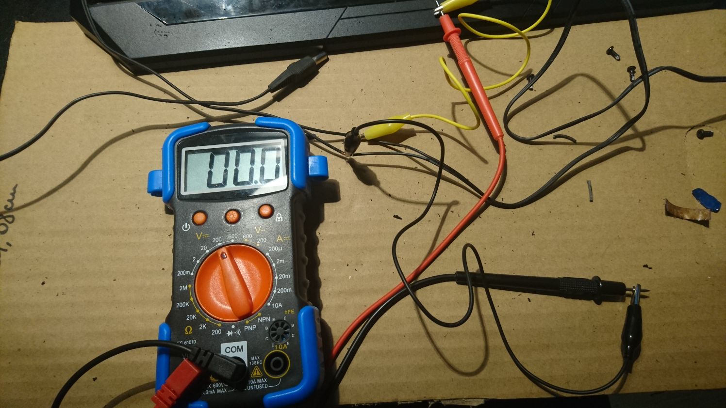

perché se tagli dove c'è lo spinotto finale e prendi i due fili li non stai misurando una tensione alternata ma una tensione continua.
Spieghiamoci meglio: quando inserisci l'alimentatore alla presa di casa, questo riceve in ingresso una tensione alternata di 230 V, e ha la funzione di abbassare (o alzare) questa tensione, nel tuo caso la porta a circa 9 V, dunque ora all'uscita del trasformatore si ha una tensione alternata di circa 9 V, a questo punto passa su un circuito di livellamento che porta la tua tensione a 9 V continui che poi usciranno dallo spinotto di collegamento.
Tu vedi 0 sul tester perché pensi di misurare una tensione alternata quando invece è continua.
Prova a settarlo nella parte sinistra sui 20 V continui e rifai le misure.
PS. se ho scritto fesserie correggetemi vi prego.

Messaggioda Foto Utenteunecc » 9 gen 2018, 16:59
confermo su 600 ondina mi trova 224volt.
quindi penso che funzioni :mrgreen:
nel dubbio ecco la misurazione continua :mrgreen:

Messaggioda Foto Utenteclaudiocedrone » 9 gen 2018, 17:17
:-) Foto Utentewall87, quello è un semplice trasformatore con uscita in alternata poiché la scheda da alimentare richiede una tensione di alimentazione duale (raddrizzatore, livellamento e regolatori a bordo della scheda). O_/

Messaggioda Foto Utentewall87 » 9 gen 2018, 17:21
Giusto, non mi ero reso conto che persino sulle etichette c'è scritto 9 V alternati.
Ignorate quello che ho scritto...

Messaggioda Foto Utenteunecc » 9 gen 2018, 17:27
che faccio? :( perché non rilevo corrente in uscita dal trasformatore nuovo? :-|

Messaggioda Foto Utentemrc » 9 gen 2018, 18:07
Prova ad eseguire quello che ti ha suggerito Foto UtenteMariX al post n°8.
La misura la puoi eseguire su entrambi gli alimentatori, anche senza "aprire" quello nuovo ( se è presente un fusibile interrotto o c' è una interruzione del collegamento, comunque, il tester misurerà circuito aperto ).
N.B.
La prova la devi eseguire con gli alimentatori scollegati dalla tensione di rete ( 230 V )!
EDIT:
Per evitare di aprire l' alimentatore "nuovo", la misura la puoi eseguire attestandoti con il multimetro sui terminali della relativa spina.

Messaggioda Foto Utenteunecc » 9 gen 2018, 22:33
ormai il primo alimentatore è da buttare.
adesso mi trovo il "nuovo" con i fili spellati. quindi se vado a misurare la resistenza a livello del trasformatore devo aprire (e rischiare di rompere) di nuovo tutto :-P
ho i fili spellati e l'alimentatore integro. come lo testo? :mrgreen:
La misura la puoi eseguire su entrambi gli alimentatori, anche senza "aprire" quello nuovo ( se è presente un fusibile interrotto o c' è una interruzione del collegamento, comunque, il tester misurerà circuito aperto )..
praticamente cosa dovrei fare?

Messaggioda Foto Utentelodovico » 9 gen 2018, 22:44
ciao, non so se puo servire, dato che il tipo di alimentatore e' diverso, comunque a me e' capitato un paio di volte che si guastasse un alimentatore (nel mio caso, alim di una telecamera, da 220 ca a 12v 1.5a cc): in entrambe i casi c'era un condensatore che non funzionava ed era visibilmente gonfio...

Messaggioda Foto Utenteabusivo » 9 gen 2018, 22:51
unecc ha scritto:...ho i fili spellati e l'alimentatore integro. come lo testo?...
I cavi che escono da un trasformatore sono smaltati e se non raschi la patina di smalto su di essi non leggi nessuna tensione.
Non so se è il tuo caso però!
