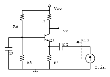

Ciao a tutti! Vi chiedo per favore di aiutarmi con la mia difficoltà in questo esercizio.
Qui praticamente ho un amplificatore a base comune con un BJT che ha punto di lavoro: I_C= 1mA, V_{CE}=1,24 V.
Bisogna calcolare il suo guadagno V_o/I_{in}
Chiudete un occhio sulla R_{in} che non la considero mai. Vi spiego dopo perché l'ho aggiunta.

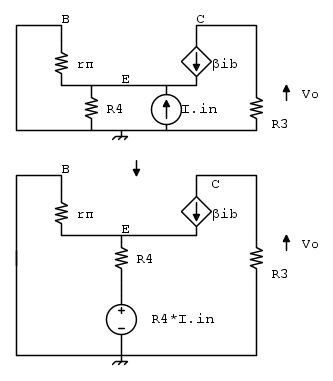

Studio a piccolo segnale:
L'ingresso è la corrente I_in. Per trovare il guadagno ho pensato di trasformare la combinazione R4 I_in in un generatore equivalente di tensione con in serie la resistenza R4 e provare a svolgere i calcoli normalmente.
Applicando le leggi di Kirchhoff:
R_4 I_{in} = R_4 (\beta +1) i_B + r_{\pi} i_B dove i_B è la corrente in base al transistor.
Si ottiene: i_B= \frac{R_4 I_{in}}{R_4 (\beta +1) + r_{\pi}}
A dire la verità questa corrente i_B esce dalla base quindi in sul collettore quel generatore dipendente spinge verso l'alto ovvero la tensione di uscita sarà positiva:
e quindi V_o=R_3\beta i_B.
Con i dati a disposizione viene un guadagno di circa 3000 che è tantissimo rispetto alla soluzione del professore:
Lui l'ha fatto in un modo diverso. Prima calcolando la R_{in} cioè resistenza d'ingresso e poi considerando come corrente in base i_b=-\frac{V_{in}}{r_{\pi}}=-\frac{i_{in} R_{in}}{r_{\pi}}
e procedendo con il calcolo di V_o viene alla fine un guadagno di circa 60...
Perché il mio risultato è così diverso? cosa c'è di sbagliato nel mio procedimento?

Peternek ha scritto:guadagno V_o/I_{in}
In prima approssimazione non è altro che R3 (l'impedenza di ingresso del transistor con base a massa è bassa per cui tutta la corrente di segnale va sulla giunzione emettitore-base, una piccola parte esce dalla base e il resto dal collettore quindi su R3)

Messaggioda Foto UtenteIsidoroKZ » 12 gen 2018, 0:13
La soluzione proposta, con il passaggio all'equivalente Norton e con l'uso dei circuiti equivalenti del transistore mi sembra inutilmente complicata. Tanto per cominciare, se quello e` un base comune vero, la base per il segnale e` collegata a ground e cominciamo a semplificare il circuito in questo modo
Poi vediamo che la corrente di ingresso viene iniettata su un nodo su cui arriva R4 e l'emettitore di Q1: la corrente si divide fra R4 e l'emettitore di Q1 con la regola del partitore di corrente, per applicare la quale bisogna sapere l'impedenza di ingresso vista guardando dentro l'emettitore quando la base e` al potenziale di riferimento.
Questa impedenza vale (faccio tutti i passaggi, ma si puo` approssimare): r_E=\frac{r_\pi}{\beta+1}=\frac{\beta}{\beta}\times \frac{r_\pi}{\beta+1}=\frac{\beta}{\beta+1}\times \frac{r_\pi}{\beta}=\alpha \frac{1}{g_m}\approx \frac{1}{g_m}=\frac{V_T}{I_C}=\frac{26\,\text{mV}}{1\,\text{mA}}=26\Omega
La corrente di segnale che entra nell'emettitore vale quindi I_e=I_\text{in}\frac{R_4}{R_4+r_E} Non so quanto valga R4, ma posso supporre che R_4\gg r_E e quindi I_e\approx I_\text{in}. Questa corrente esce quasi tutta dal collettore e diventa I_c=I_e\frac{\beta}{\beta+1}\approx I_e La tensione di uscita vale quindi V_o=I_cR_C\approx I_e R_C\approx I_\text{in} R_C e quindi il valore del guadagno Vo/Iin vale circa \frac{V_o}{I_\text{in}}\approx 3\,\mathbf{{k}\Omega}
Nota che il guadagno DEVE AVERE LE DIMENSIONI DI UNA RESISTENZA!
