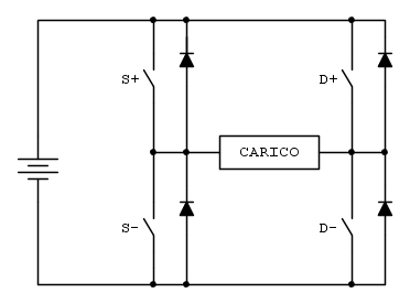

Sì, il contesto a cui faccio riferimento è centrato su un ponte H:
E' chiaro che i livelli possibili si ottengono chiudendo gli interruttori:
S+ D- tensione al carico in un senso
S- D+ in senso opposto
S- D- tensione nulla al carico
S+ D+ come sopra
nessun interruttore chiuso carico flottante
altre combinazioni rappresentano un corto circuito e sono vietate

Messaggioda Foto UtenteTommino » 12 gen 2018, 16:34
Ottimo grazie ora capisco la questione dei livelli di tensione.
La struttura a ponte si ritrova anche in amplificatori in classe d o solo nei driver?
