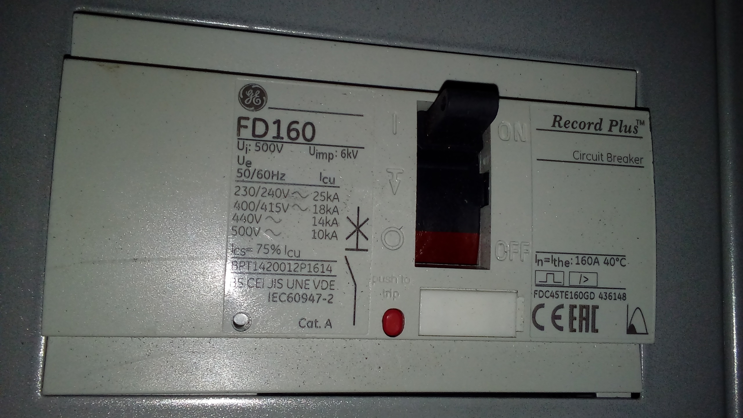

una domanda, ho un interruttore magnetotermico scatolato quadripolare da 160A con potere di interruzione 25kA esistente che va ad alimentare lo stabile dove andrà inserita la centrale antincendio.
Rispettando quanto citato dalla norma come posso effettuare il collegamento del dispositivo di protezione della centrale antincendio (interruttore magnetotermico differenziale da 16A 30mA con potere di interrruzione 25kA?

Messaggioda Foto Utente623fabrizio » 18 gen 2018, 12:36
ok.
La domanda è la seguente:
Fisicamente come posso collegare il dispositivo di protezione della centrale antincendio suddetto (16A 25kA 30ma) a valle del contatore sapendo che quest'ultimo va ad alimentare un interruttore magnetotermico esistente da 160A 25kA con conduttori di fase da 35mm.
Posso collegare il nuovo interruttore della centrale ai morsetti di entrata dell'interruttore esistente da 160A facendo un parallelo? Se si, con quale sezione?
In allegato le specifiche dell'interruttore esistente.

Messaggioda Foto Utentepaolo a m » 18 gen 2018, 12:57
623fabrizio ha scritto:Posso collegare il nuovo interruttore della centrale ai morsetti di entrata dell'interruttore esistente da 160A facendo un parallelo?
Nella norma UNI 9795 viene detto che l'alimentazione primaria deve essere effettuata tramite linea derivata immediatamente a valle dell'interruttore generale. Vedi punto 5.6.3

[19] Re: Collegamento alimentazione Centrale Antincendio
Messaggioda Foto Utentepaolo a m » 18 gen 2018, 14:36
Se la derivazione è realizzata con i dovuti accorgimenti e di minima lunghezza si può adottare la sezione del dispositivo a valle. Trovi ulteriori giustificazioni e indicazioni nella CEI EN 62439-1.
