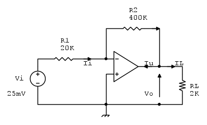

Ho il seguente circuito
e devo calcolare:
  • l'amplificazione
  • la corrente di ingresso
  • la tensione di uscita
  • la corrente nel carico
  • la corrente all'uscita dell'AO
sapendo che:
  • R_1 = 20K\Omega
  • R_2 = 400K\Omega
  • R_L = 2K\Omega
  • V_I = 25mV
  • Vcc = \pm 15V
L'unico problema è che sbaglio a calcolare I_i perché partendo dall'ipotesi dell'AO ideale con impedenza infinita agli ingressi, I_i attraversa sia R_1 sia R_2 e dunque per me I_i = \frac{V_i}{R_1 + R_2}, mentre il testo non considera R_2 nel calcolo della corrente di ingresso. Mi chiedo cosa abbia scelto a fare elettronica #-o

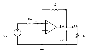

Sicuro che sia quello lo schema? Non e` che hai invertito ingresso invertente e non invertente?

IsidoroKZ, hai ragione tu! Ho scambiato gli ingressi perché quando ho fatto il disegno con Fidocadj non ho controllato la posizione degli ingressi :oops: Studio elettronica in un istituto tecnico(serale :roll:) e sono al quinto anno.

E' l'ipotesi che fai che è sbagliata.
In questa configurazione bisogna considerare l'ingresso invertente come se fosse collegato a massa.

Se l'operazionale e` usato come amplificatore, con una retroazione che parte dall'uscita e va sul morsetto invertente, allora la tensione dell'ingresso meno e` sempre uguale a quella dell'ingresso piu`. Cerca la tensione dell`ingresso piu`, la retroazione tiene quella dell'ingresso meno allo stesso valore. Nel tuo caso V+ e` a 0V e quindi anche V- vale 0V, e la tensione di ingresso cade tutta e solo su R1.

Siccome ne approfitto anch' io per fare qualche esercizio, ho ridisegnato il circuito.
Hai i risultati dell' esercizio?

Quando analizzi gli Op Amp con ipotesi di idealità devi tenere in considerazione solamente 2 semplici cose.
1) le correnti agli ingressi i_p=0,i_n=0
2) la tensione diferenziale v_d=v_p-v_n=0 ovvero v_p=v_n
I pedici indicano i morsetti positivo e negativo.
Applicando la KCL i_{i}=\frac{v_{i}}{R_{1}}
