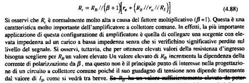

Per quanto riguarda la 2° domanda, ho uno stadio CC con la sua rete di polarizzazione a 4 (anzi 3) resistenze e 1 alimentazione. Per esso si dice che
Adesso ho calcolato che il suo g. d. t. è unitario, e voglio capire perché questo fatto, come dice il testo, non è un problema se il punto di lavoro dello stadio CC si muove troppo (a causa dell'elevato valore di RB).

Mi sembra che quello che dice sia opinabile. È vero che se cambia il bias il guadagno non cambia molto, ma la dinamica, il consumo e forse anche il comportamento ad alta frequenza vanno a farsi benedire!
Comunque scrivi il guadagno del CC in funzione di gm e di Re, poi ricorda cosa fa gm in funzione e di Ic.
Che cosa stai studiando? Scuola, corso, materia... che libro è quello?

Era il vecchio sedra. Effettivamente sto vedendo che nel nuovo questa affermazione è sparita...... :?

Ma se RB è grande, e quindi il punto di lavoro ballerino, il circuito si comporterà sempre adattatore di impedenza ?
