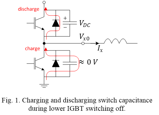

Tieni presente che, sia nel ponte ad H, sia nel trifase, la tensione che conta (quella che vede il carico) è la differenza tra due uscite dell'inverter.
Quindi anche attorno al 50% di duty si ha distorsione, perché durante il dead-time le uscite non sono forzate dagli switch attivi, quindi non sono determinate a priori, ma dipendono dalle condizioni di funzionamento.
Riguardo alle misure, ribadisco che è il carico induttivo a "creare problemi", forzando l'accensione di determinati diodi invece che altri (free-wheeling).
La supposizione è che l'induttanza sia talmente grande da mantenere costante la corrente durante il dead-time, cioè da poter essere modellata con un generatore di corrente.
Quello che avviene non è ritardo, ma una pendenza della transizione che dipende da capacità e corrente (è in pratica una carica a corrente costante, in prima approssimazione).

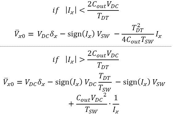

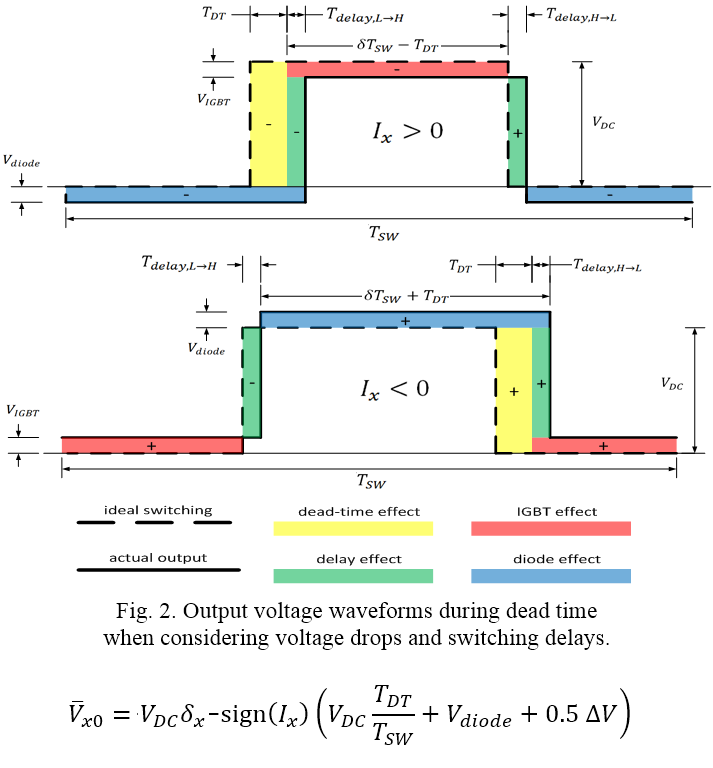

Ho inserito qualche diagramma, dal nostro articolo su rivista (la versione è quella inviata da noi, quindi ne abbiamo i diritti di copyright).

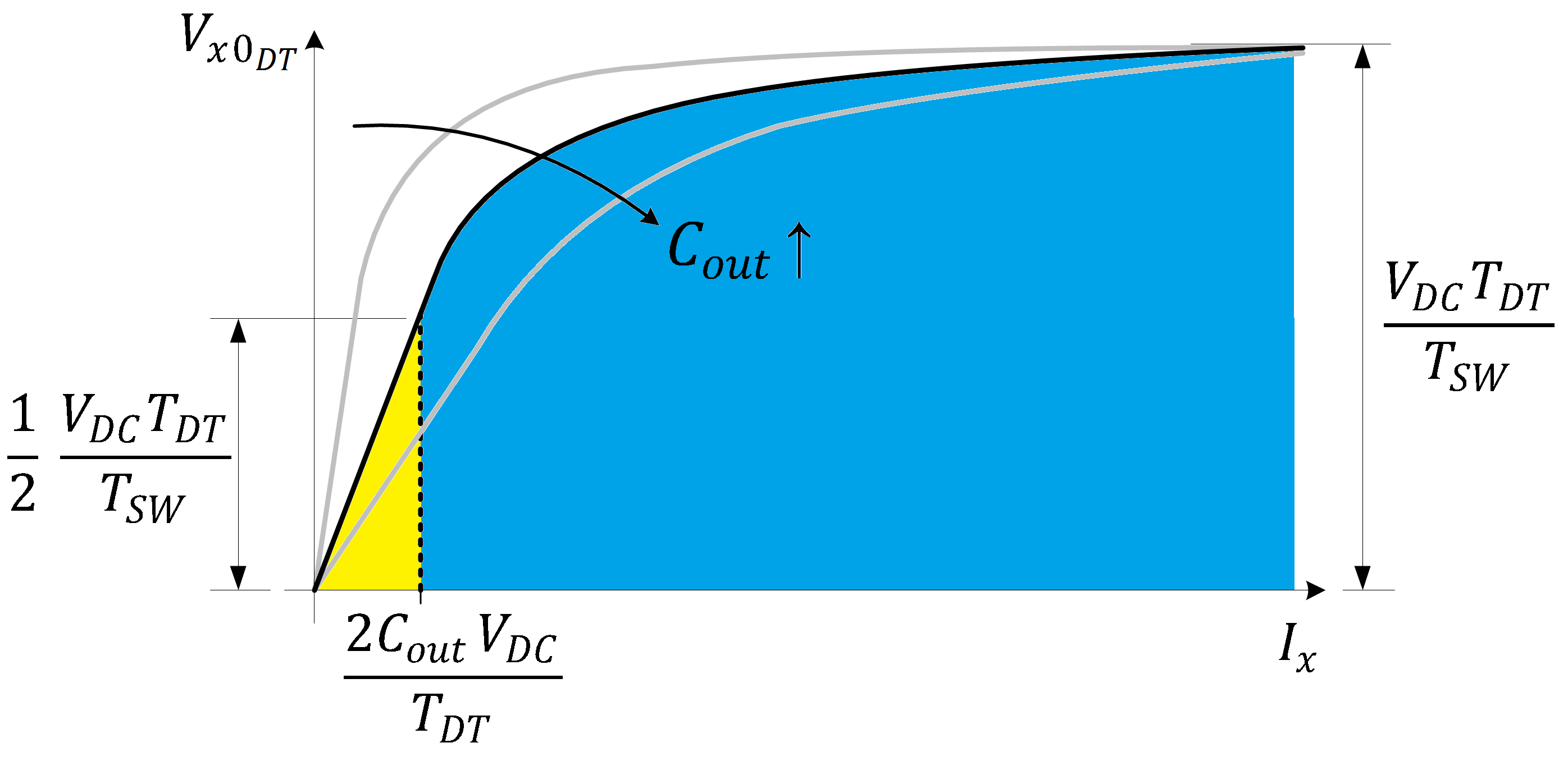

Questa è la distorsione dovuta solo al comportamento dei diodi con carico induttivo, senza considerare l'effetto della capacità. La formula è semplificata per

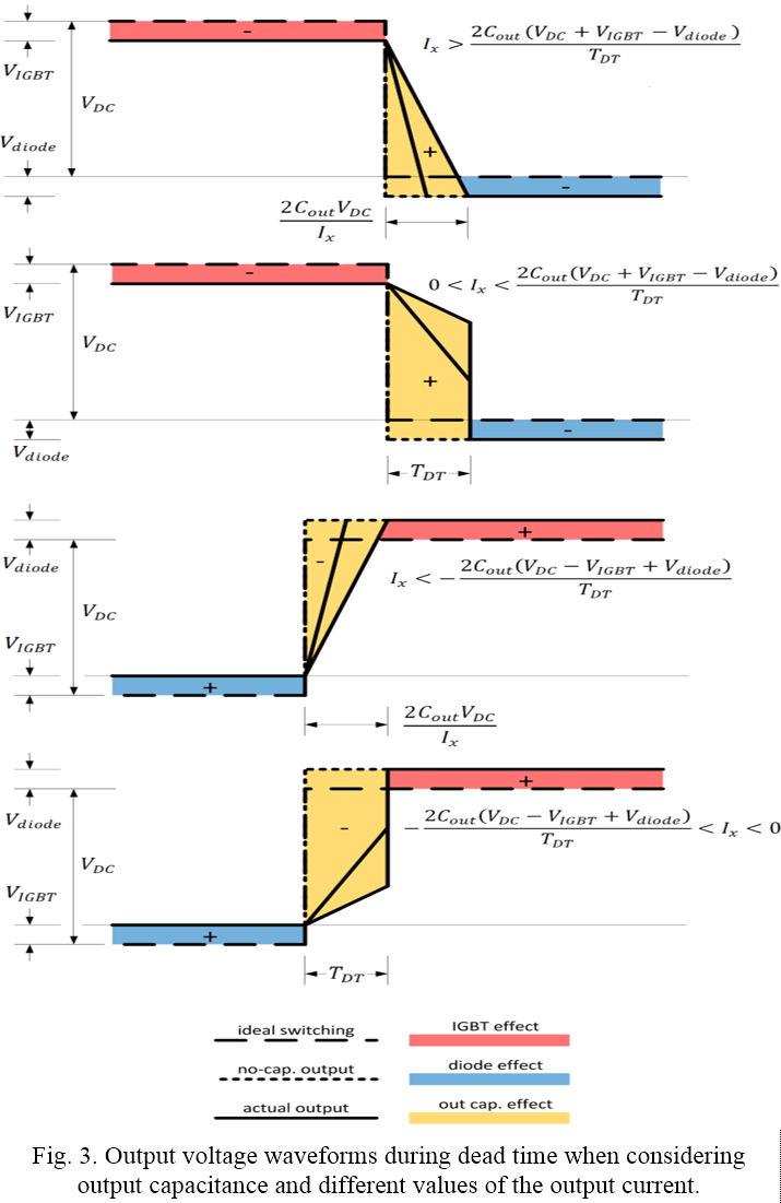

Questa è la distorsione tenendo conto dell'effetto della capacità
Il risultato, in termini di distorsione della tensione di ramo (o di gamba, cioè dell'uscita del ponte rispetto al negativo del DC-bus), ha questa forma (per corrente negativa è simmetrica):
è il duty-cycle desiderato
è la tensione (media nel periodo di switching) tra l'uscita della gamba di inverter e il negativo del DC-bus.
è la tensione di bus
è il periodo di switching
è la durata del dead-time
è la capacità (parassita) al nodo di uscita dell'inverter (in pratica la somma delle capacità dei due switch, più l'eventuale capacità del cavo).
è la corrente (considerata quasi costante nel periodo) in uscita dalla gamba di inverter
è la media tra la caduta del diodo e quella dell'IGBT
è la caduta sul diodo
è la metà della differenza tra la caduta sul diodo e quella sull'IGBT

La penultima figura non è che mi sia chiarissima. Nella zona gialla la tensione di uscita della gamba va a zero?

Sapevo di aver dimenticato di indicare qualcosa...
Quella figura mostra solo la tensione di distorsione (media nel periodo di switching) dovuta ai dead-time, in funzione della corrente.
Se l'induttanza è piccola, e si applica un pattern come quello dello schema che hai riportato, si può avere che la corrente passa, in un periodo di PWM, da positiva a negativa. In quel caso le commutazioni avvengono tutte naturalmente (zero voltage switching), con perdite di switching molto basse (purché la corrente sia abbastanza alta ed il dead-time abbastanza lungo).
Questo viene sfruttato di solito nei convertitori isolati (come i risonanti).
In quel caso la distorsione dovrebbe essere bassa proprio perché durante i due dead-time nel periodo di PWM la corrente ha in un caso un segno e nell'altro caso il segno opposto.
Per contro aumentano di tanto le perdite, specie quelle nell'altoparlante (dovute al ripple estremamente più alto).
Insomma, la questione mi sembra un po' come negli amplificatori lineari: in classe A si ha migliore linearità ma maggiori perdite...
