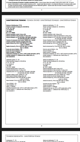

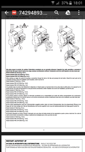

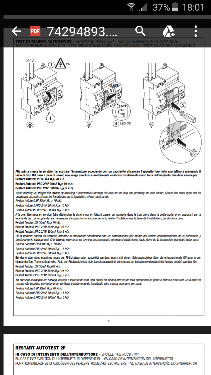

Messaggioda Foto Utentegabrisav » 20 gen 2018, 19:06
Probabilmente verifica una leggera dispersione.
Questo è un estrapolato delle istruzioni dei restart

[14] Re: Differenziale con riarmo
Messaggioda Foto UtenteFranco012 » 21 gen 2018, 1:27
JAndrea ha scritto:Occorre guardare la documentazione del costruttore, perché la cosa del riarmo è un po' soggettiva.
E' proprio così. Lo Stop&Go della BTICINO, ad esempio, una volta intervenuto, controlla se la dispersione permane, e se è tutto a posto nel giro di circa 1 secondo procede al riarmo, mentre il Restart di Gewiss non riarma subito, anche se la causa che ha determinato l'intervento è cessata, ma "aspetta" che la situazione si sia stabilizzata, quindi riarma. Se l'inconveniente si ripresenta, rifà la stessa procedura, ma se la cosa si ripete per la terza volta entro un determinato arco di tempo (pochi minuti), stacca definitivamente il circuito, e non riarma più in automatico.

[19] Re: Differenziale con riarmo
Messaggioda Foto UtenteJAndrea » 21 gen 2018, 15:03
Le spine per provare il differenziale dovrebbero utilizzare una resistenza tra fase e PE di circa 7600 ohm.
Poi per preservare questa resistenza nel caso di non intervento del differenziale, ci dovrà essere un relè o un equivalente a stato solido, che la scollega dopo un certo tempo.
Probabilmente in fase di controllo dell'isolamento il circuito risulta sano, proprio perché la resistenza non è inserita fino all'istante di ri-alimentazione.
