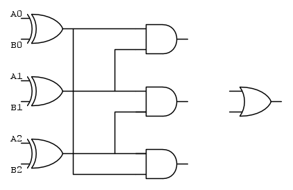

Messaggioda Foto UtenteElettroNewbie » 25 gen 2018, 22:07
Salve a tutti :-)
Ci sto ancora sbattendo la testa sull'esercizio.......Provando e riprovando sono giunto al seguente circuito che però presenta sempre l'inconveniente di non riconoscere la combinazione delle due stringhe di ingresso 111 ed 000 (cioè stringhe completamente diverse).
Dove le tre uscite sono collegate alla porta OR.
Scusatemi ma non è presente la OR a tre ingressi in fidocadj??A proposito di fidocadj,esiste anche la versione per linux?
Grazie.

[37] Re: LogicaCombinatoria
Messaggioda Foto Utentexyz » 25 gen 2018, 22:22
ElettroNewbie ha scritto:A proposito di fidocadj,esiste anche la versione per linux?
Fidocadj è scritto in Java quindi esiste anche per Linux basta usare un Java Runtime Environment compatibile.
