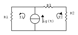

Avrei gentilmente bisogno di un chiarimento riguardo lo svolgimento di questo esercizio di elettrotecnica. Non è una materia, ne esame, del quale sono particolarmente portato, chiedo perdono di eventuali errori.
Vorrei il più possibile, a meno di errori, seguire e comprendere il procedimento che illustro.
L'esercizio in questione riguarda il seguente circuito.
La richiesta è il calcolo della tensione VR2 (tensione ai capi della resistenza R2) lungo tutto l'asse temporale.
Dati:
R1 = R2 = R3 = 1 ohm
L = 1H
C = 1F
ig(t) = 1 per t<0
ig(t) = 0 per t>=0
Analisi per t<0:
Pongo l'induttore in corto circuito, il condensatore in circuito aperto, analizzando il circuito fittizio:
Qui la prima domanda: sono giuste le sostituzioni che ho effettuato? Ne servono altre?
Proseguendo, pur sapendo che tutto è facilmente risolvibile attraverso partitori di corrente, vorrei capire per bene il metodo base maglie.

[2] Re: Chiarimento svolgimento esercizio circuito RLC.
Messaggioda Foto UtenteIsidoroKZ » 25 gen 2018, 14:06
Rispondo solo alle prime due domande, poi diventa troppo complicato per me.
Il circuito equivalente che hai fatto per t<0 e` giusto. Per il metodo delle maglie devi considerare che ogni volta che passi per un generatore di corrente introduci un'incognita in piu`, che e` la tensione ai capi del generatore. Quindi incognita 1 e incognita 2 sono la stessa tensione ai capi del generatore. pero` ora hai 3 incognite ti serve una equazione in piu`, che ottieni dal nodo I1+I2=IG.
Tre equazioni in tre incognite al posto di un partitore non e` un buon affare :-)
La stessa situazione, in forma duale, capita quando usi i potenziali ai nodi, che sono le incognite e fai la somma delle correnti ad ogni nodo, scritte in funzione dei potenziali. Se la rete ha anche un generatore di tensione "vero", che non si puo` trasformare in un equivalente Norton, devi aggiungere una incognita che e` la corrente attraverso il generatore. Poi devi aggiungere anche una equazione in piu` che dice che la differenza di potenziale fra i due nodi cui e` collegato il generatore e` proprio la tensione del generatore.
In entrambi i casi si cercano delle soluzioni non cosi` formali, il modo da dover fare meno conti.

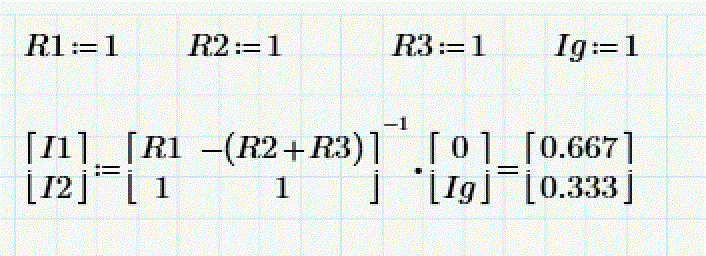

[4] Re: Chiarimento svolgimento esercizio circuito RLC.
Messaggioda Foto Utenteg.schgor » 25 gen 2018, 17:06
Perché non segui il consiglio del partitore di corrente (fig.2)?

[6] Re: Chiarimento svolgimento esercizio circuito RLC.
Messaggioda Foto Utenteg.schgor » 25 gen 2018, 17:47
Allora con Kirchhoff:
