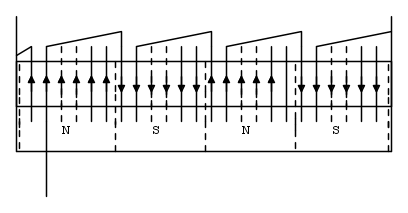

Dipende dal numero di cave di statore. Ogni matassa occupa due cave. Se le cave sono N il numero di cave per ogni fase è N/3, quindi il numero di matasse per ogni fase è N/6. Nell'esempio proposto in questo 3d da
Ros09 ad esempio ci sono 24 cave ed il numero di matasse per ogni fase è 4. Ogni fase occupa 8 cave.
Sono in serie, qual è il guaio?

Nel link indichiamo con 1 la cava con il primo conduttore in nero.
1 e 7 contengono lati della prima matassa; 2 ed 8 quelli della seconda che è in serie alla prima mediante il collegamento tra 2 e 7 non rappresentato.

Non è facile spiegare com’è costituito un avvolgimento di un motore asincrono a uno che è digiuno nel campo, perché per apprendere da zero, ci sono i libri che trattano l’argomento. Inoltre conoscendo Op non me la sono sentita di rispondere ai perché del perché, se non avrei risposto prima. Comunque posto qualcosa ma non è facile, ho evitato di descrivere l’avvolgimento a stella e a triangolo. Consiglio all’OP di cercare un testo valido se vuol conoscere l’argomento… mi pare che gli avevo già consigliato i libri da consultare.
Chiave per costruire uno schema.
f = numero fasi, 2p = numero poli.
q = cave P. polo fase, C = cave statore.
Il numero cave statore è :
C = f . 2p . q = cave;
allora lo statore a 2 poli con 2 cave polo-fase avrà:
C = 3 . 2 . 2 = 12 cave.
E uno a 4 poli con 3 cave polo-fase:
C = 3 .4 . 3 = 36 cave
E uno a 8 poli con 4 cave polo-fase:
C = 3 . 8 . 4 = 96 cave.
Vogliamo costruire lo schema del trifase 2p = 4 e q = 2? Inizieremo lo schema tirando tante linee parallele verticali quante sono le cave, cioè 24 linee, e determineremo il passo intero della zona che è dato da:
yc = N/2p = cave ossia; yc = 24/4 = 6 cave.
Il polo ha l’ampiezza di 90° (1/4 circonferenza) perché i poli sono 4. Qui si devono trovare i lati di zona di ciascuna fase.
Disegnammo una fase composta di 4 zone interessanti 2 cave ogni polo. Intanto distingueremo i fasci con frecce che si allontanano per la polarità N (nord) e si avvicinano per l S (sud). Alternativamente dovranno susseguirsi 6 linee in direzione va (positiva) e 6 vieni (negativa) ripetuta due volte, quante sono le coppie polari, come in alto in basso. Notiamo le altre due fasi spostate fra loro di una distanza pari a 1/3 del doppio passo polare, ossia di 360°/3 = 120° elettrici (ma non meccanici; questi sono la metà). Disegnate le 4 zone in tratto grosso, faremo altrettanto per le altre due fasi tenendo appunto la distanza 2p/3 = 12/3 = 4 cave in quanto 2 p equivale a 12 cave. Lo schema è incompiuto...
