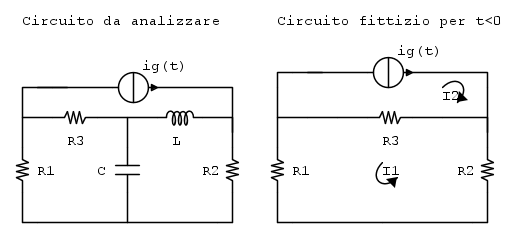

Sto avendo problemi nel calcolo dei valori di V_{c}(0^{-}) e i_{L}(0^{-}) nell'analisi di un circuito RLC nell'intervallo per t<0. Questi valori mi servono per poter applicare il metodo di Laplace nell'intervallo per t>=0 (sostituzione dei condensatori e degli induttori con ulteriori condensatori/induttori con in serie generatori di tensione, per i quali per l'appunto mi servono i valori richiesti).
Esiste un metodo per trovarli?
Propongo alcuni esempi per i quali non capisco:
Esempio1:
ig(t) = 1 per t<0
ig(t) = 0 per t>=0

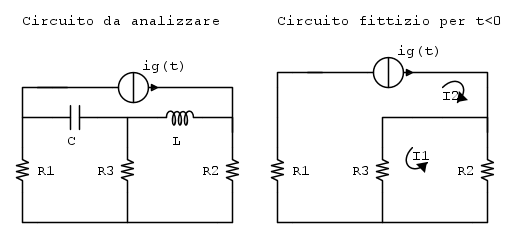

Esempio2 (simile al primo, sono cambiate le posizioni di L e R3):
ig(t) = 1 per t<0
ig(t) = 0 per t>=0

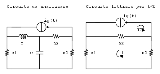

Esempio3:
ig(t) = 1 per t<0
ig(t) = 0 per t>=0
Come calcolo V_{c}(0^{-}) e i_{L}(0^{-})?
So che V_{c}(0^{-}) posso calcolarlo, in generale, con la legge di Kirchhoff alle tensioni, ma non capisco su quale maglia applicarla.
Per quanto riguarda i_{L}(0^{-}) credo che il discorso sia più facile: penso di poter sommare algebricamente le correnti (delle varie maglie) che la attraversano.
Naturalmente non chiedo i valori numerici (non avendo neanche fornito neanche i valori delle resistenze).
Grazie a chiunque voglia aiutarmi! :D

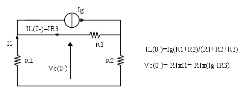

Fusilli ha scritto:Come calcolo V_{c}(0^{-}) e i_{L}(0^{-}) ?
V_{c}(0^{-}) =V(Ig)
i_{L}(0^{-})=I(R3)

I ragionamenti sono i soliti basati sui principi di Kirchhoff, la legge di Ohm e le definizioni costitutive dei componenti.
Per il calcolo di I_{R3} che è anche la corrente sull'induttanza (diventata cortocircuito in continua) poiché il condensatore in continua è un rampo aperto, come del resto tu stesso hai rappresentato, è stata usata la formula del partitore di corrente.
Per quello della tensione sul condensatore, che coincide con la tensione sul resistore R_1 essendo l'induttanza un cortocircuito, come già detto, basta conoscere la corrente su R_1, ricavata con il primo principio di Kirchhoff.

Mi rimane un dubbio riguardo la tensione sul condensatore: perché è uguale a R1, e non per esempio a R2? Considerando invece il mio esempio numero 2, sarebbe uguale a R2 o a R1?
