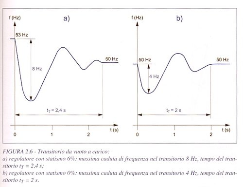

Robi64 ha scritto: La frequenza varia fino a 8Hz nel transitorio
Corretto?
Se non intendi 8 Hz invece di 50 Hz, ma una variazione tra 53 Hz e 45 Hz, sì
Poi quanto segue
Robi64 ha scritto:Poi posso dire che lo stesso statismo (non nullo questa volta) applicato a due generatori, di taglia diversa o meno, implica che le variazioni di carico producono spostamenti quasi perfettamente sincroni verso il nuovo valore di frequenza e la f.e.m. è sempre la stessa per entrambi o la sua variazione è trascurabile?
Non so cosa intendi con spostamenti perfettamente sincroni o quasi, ad ogni modo macchine simili con identico statismo, zero o diverso da zero che sia, hanno transitori simili, quindi più o meno della stessa durata e della stessa ampiezza per quanto riguarda l'escursione di frequenza.

Riprendo allora il thread con questo messaggio, precisando l'origine dei valori da me riportati. Sono tratti dal testo
Gruppi Elettrogeni - Edizioni TuttoNormel - 2006
Volume preparato da un gruppo di lavoro di dodici tecnici coordinato da Vito Carrescia con l'aiuto dell'ing. Elio Tessitore, specialista del settore
Il libro è del 2006 ed in dodici anni succedono in campo tecnico molte innovazioni.
Non escludo perciò che i moderni gruppi elettrogeni abbiano caratteristiche di risposta anche molto migliori.
Purtroppo io documentazione diversa io non ne possiedo, quindi inviterei tutti a mostrare, se possibile con grafici teorici o misure effettive, il comportamento in regime transitorio dei più moderni gruppi elettrogeni.
Penso costituiscano un contributo di conoscenza migliore dei messaggi che ho eliminato

fpalone ha scritto:per il funzionamento in parallelo ad una rete, la norma di riferimento (ISO 8528-5) specifica[..]
L'ordine di grandezza è più o meno quello che riporta Tuttonormel, anche se nello specifico non so da dove TNE abbia preso quei numeri precisi.
Ti ringrazio moltissimo, Francesco.
E' così che si risponde.
Avevo cercato parametri reali per tracciare i grafici applicando l'espressione analitica del transitorio di frequenza, ma non sono riuscito a trovarli ed ho preso per buoni quei grafici perché penso che ci si possa anche fidare dello staff di TuttoNormel.
Anche perché in una rete, l'escursione massima di frequenza a fronte di una variazione di potenza \Delta P è un po' maggiore di
\Delta f_{max} = 2\frac{{\Delta P}}{{{K_N}}}
dove K_N è l'energia regolante della rete.
Ho allora usato quella formula nel caso di un solo generatore e considerato solo la sua energia regolante data da
{K_R} = \frac{{{P_N}}}{{\sigma {f_N}}}
dove \sigma è lo statismo.
Quindi con \Delta P = {P_N} (passaggio da vuoto a pieno carico) ed uno statismo \sigma=0,06 abbiamo
\Delta f_{max} = 2\frac{{\Delta P}}{{{K_N}}} \simeq 2\frac{{{P_N}}}{{{K_R}}} = 2 \sigma {f_N} = 2 \times 0,06 \times 50 = 6 \, {\rm{Hz}} che è almeno dell'ordine di grandezza dei grafici di TuttoNormel.
Cercando in rete ho trovato ben poco, ma in questo documento c'è un'affermazione sorprendente in base ai dati che io ho e che anche tu hai confermato, se la percentuale è riferita alla massima escursione di frequenza del transitorio. E' questa (si trova all'inizio di pagina 10)
L'attuale tecnologia dei regolatori permette di contenere le variazioni di frequenza entro
il ±0,25%, con tempi di risposta alle variazioni di carico dell'ordine di 1-3 secondi.
Tu come la interpreti?

Messaggioda Foto UtenteCoulomb » 2 feb 2018, 18:48
Per me questi numeri sono poco reali o legati a variazioni di potenza limitate.
In generale non mi focalizzerei sui valori, quello che conta è il principio di funzionamento.
Per studiare l'effettivo transitorio bisognerebbe conoscere molti dati, per esempio la taglia ed il tipo di motore, la sua inerzia e velocità ,la tipologia di regolatore (meccanico o elettronico) e la sua funzione di trasferimento del governor, il carico pre e post,la variazione di potenza che determina il transitorio.
Ad esempio il carico presente è importante, un conto è avere un generatore con precarico nullo un altro è avere un 85% di carico.
Decisamente troppe variabili per riassumente in un numero, si entra infatti nel campo degli studi di stabilità di rete.
