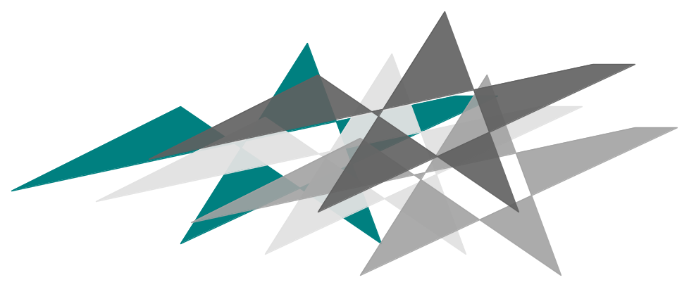

Ho come l'impressione che sia una cosa che non dipenda da Fidocadj ma dall'esportatore di immagini, purtroppo.

Credo anche io sia così, ricordo di aver avuto un problema simile con la funzione riempimento, per cui non veniva convertita la percentuale di trasparenza del layer.

Uhm, in effetti ho visto anch'io qualche cosa di strano con i tratteggi, alcune settimane fa, però non avevo investigato e mi è passato di mente. Mi sembra che la dimensione caratteristica usata per i tratteggi non tenga bene conto delle caratteristiche di zoom quando il disegno viene esportato come file bitmap.
Qualcuno potrebbe riempire una o più Issue su Github descrivendo i problemi e mettendo l'etichetta "Bug"? Penso che il problema con i tratteggi segnalato da
IsidoroKZ e le trasparenze di
elettrodomus siano cose diverse, meglio tenerle separate su due Issue diverse:
https://github.com/DarwinNE/FidoCadJ/issues
Kagliostro e
Max2433BO, se mi ricordo bene voi avete già l'abitudine di fare queste cose su GitHub, potete occuparvene voi?

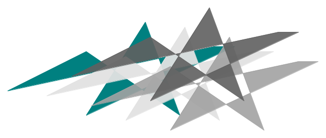

Forse mi sono spiegato male.
Questo era un problema che avevo riscontrato con una vecchia verso di fidocadj, e portandola ad esempio, concordavo con l'ipotesi di
PietroBaima. Ma già
DarwinNE mi ha smentito. Non so se il mio problema esista ancora. Più tardi provo al PC e vi faccio sapere.

Mi dovete scusare, ma ricordavo male. Non era l'esportazione in immagini, ma in pdf. Il problema c'è ancora.
Qui, l'immagine.
Qui, l'immagine.

elettrodomus, mi pare in effetti che le trasparenze non siano esportate in PDF, che è un formato piuttosto tosto da gestire. Sarebbe sicuramente opportuno aprire un'altra issue

Inserita issue anche sul problema riscontrato da
elettrodomus...
