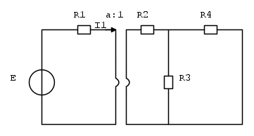

Buonasera a tutti,
E=10v;
R4=R1=20ohm;
R3=50ohm  ; R2=70ohm;
a=4
mi chiede di calcolare I1 quindi ho calcolato la resistenza totale nel lato non alimentato, giungendo al seguente circuito
I1=E/(R1+Rtotldx*(a^2))
spero di non aver fatto errori fin qui.
poi mi chiede di calcolare il valore della resistenza R1 che garantisce il massimo trasferimento di potenza al resistore R1.
sapreste dirmi come fare?...........................grazie

Foto Utentekr94 ha scritto:poi mi chiede di calcolare il valore della resistenza R_1 che garantisce il massimo trasferimento di potenza al resistore
vedi se può esserti d'aiuto:
http://www.electroyou.it/lillo/wiki/ret ... co_esterno

in generale per avere il massimo trasferimento di potenza si deve avere la resistenza di carico uguale alla resistenza interna del generatore.
in questo caso però il discorso è più complesso, sono da considerare anche le perdite sul nucleo, le impedenze del primario, ed il mutuo accoppiamento, non saprei come aiutarti.
