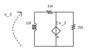

Salve a tutti,
circa questo circuito:
Devo trovare i poli del circuito e non riesco a capire come risolverlo. Ho provato a calcolare la funzione di trasferimento (v_3)/(-2v_3) ma è sbagliato. Comebisogna procedere?
Grazie.

Puoi calcolare la resistenza equivalente vista dall'induttore. Il polo è dato dal reciproco della costante di tempo. Curiosità: dove era applicata l'eccitazione?

[4] Re: Poli Di Un Circuito
Messaggioda Foto Utentedavicos » 10 feb 2018, 14:30
Ho calcolato la resistenza equivalente e vale 1/3 ohm quindi il reciproco della costante di tempo è ancora 1/3 ohm però dovrebbe risultare negativo. Oppure si aggiunge il segno negativo solo dopo (visto che è un polo)?

[5] Re: Poli Di Un Circuito
Messaggioda Foto UtenteIsidoroKZ » 11 feb 2018, 11:06
Una costante di tempo o il suo reciproco non puo` essere misurata in ohm!
La costante di tempo positiva vuol dire che il segnale e` decrescente \exp(-t/\tau) e quindi il polo si trova nel semipiano sinistro.
La funzione di trasferimento ha un termine al denominatore del tipo (s\tau+1) e quando vai a cercare la posizione del polo trovi s=-1/\tau. Non e` la costante di tempo ad essere negativa, e` la posizione del polo ad essere nel semipiano sinistro.
Se trovassi una resistenza negativa, allora la costante di tempo sarebbe negativa, la funzione sarebbe divergente e il polo sarebbe nel semipiano destro.

Messaggioda Foto UtenteMarkyMark » 11 feb 2018, 11:12
davicos ha scritto:però dovrebbe risultare negativo
Il circuito è del primo ordine quindi tutte le funzioni di trasferimento hanno un denominatore della forma 1 + \frac{s}{\omega_p}
Il polo complesso si trova ponendo il denominatore uguale a zero e si ha s_p = - \omega_p
\omega_p è la pulsazione del polo sul diagramma di Bode e vale \omega_p = \frac{1}{\tau_p}, dove \tau_p è la costante di tempo del circuito.

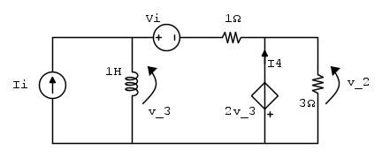

Quella è sicuramente la rete resa passiva associata a qualche circuito che conteneva dei generatori indipendenti, altrimenti sarebbe poco interessante come circuito (non ha segnali di ingresso e tutte le tensioni/correnti sono nulle). Comunque, dovendo calcolare il polo, non è importante conoscere la posizione dei generatori indipendenti visto che i poli di un circuito (a differenza degli zeri) non dipendono da dove si applica l'eccitazione o da quale risposta si preleva.
Possiamo aggiungere tutti gli ingressi che vogliamo, a patto di non modificare la struttura del circuito(*), e calcolare qualsiasi funzione di trasferimento, troveremo sempre lo stesso polo.
Prova a calcolare H_1(s) = \frac{V_2}{I_i} e H_2(s) = \frac{I_4}{V_i} :-)
(*) Per aggiungere ingressi senza modificare la rete resa passiva si devono aggiungere i generatori di corrente in parallelo e quelli di tensione in un ramo serie (vedi circuito sopra).
