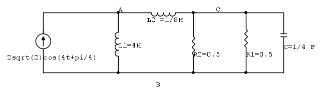

mikoile ha scritto:Buonasera, avrei un problema nella risoluzione di questo circuito a regime sinusoidale [...]
Credo che il tuo circuito possa essere rappresentato più semplicemente in questo modo:
Non esiste un modo più veloce per risolvere questo circuito ?? Grazie
Credo che dopo esser passati al dominio fasoriale, mediante qualche partitore di corrente, il gioco è fatto O_/

Allora il "ridisegno" che ho fatto e' errato
