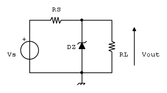

Ciao a tutti! Vi chiedo per favore di aiutarmi con la soluzione al seguente problema.
Dato il circuito riportato nella figura, determinare i valori della tensione Vout corrispondenti ai
vs=V_{SMAX} = 16V evs=V_{SMIN} = 12V
DATI:
R_S = 0.5 k\Omega
R_L = 1.5 k\Omega
V_{ON}=0.7V tensione di accensione diodo
V_Z = 10V tensione di breakdown
R_Z = 100\Omega resistenza Zener
SOLUZIONE:
io ho pensato di applicare Thevenin, anche se non sempre conviene applicare quando si hanno diodi ma in questo caso mi sembrava applicabile. Il problema è che non so cosa farne della resistenza del diodo? Come cambiano in calcoli in sua presenza? Io l'ho inserita in serie come dovrebbe essere ma non sembra cambiare qualcosa perché tanto la tensione di breakdown si riferisce all'intero diodo contenente la resistenza.
Mi viene VTH1 = 12V per VSMAX , VTH1>10V quindi il diodo polarizzato inversamente rende Vout = 10V
VTH2 = 9V < 10V che non è né troppo grande né negativo quindi DZ non conduce, è un circuito aperto e Vout = 9V.
Secondo voi è giusto?

Patras ha scritto:Io l'ho inserita in serie come dovrebbe essere
OK
Patras ha scritto:ma non sembra cambiare qualcosa perché tanto la tensione di breakdown si riferisce all'intero diodo contenente la resistenza.
No, no, e ancora no!!!
La tensione di breakdown si riferisce all'intero diodo contenente la resistenza ma ad una ben specificata corrente.

Messaggioda Foto UtentePatras » 16 feb 2018, 21:35
Grazie per la risposta.
L'esercizio però non mi dava alcun'informazione su questa corrente. Forse ci sono dei valori soliti? Quanto vale e quale sarebbe?

[4] Re: Problema semplice diodo zener
Messaggioda Foto Utenteelfo » 16 feb 2018, 21:42
Prova a guardare questo datasheet (pag. 5 parametro Test current))
http://projectpoint.in/datasheets/pdf/BZV85_SER.pdf
La Rz = 100 ohm dell'esercizio mi sembra un po' alta rispetto a dati "reali"
I diodi del datasheet sono da 1.3 W. Quelli da 0.5 W hanno una resistenza piu' alta ma non credo che arrivino a 100 ohm (per Vz = 10 V)

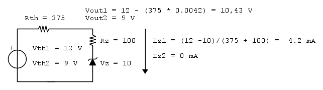

Rispetto ai parametri in considerazione : R_{TH}=375 \Omega \implies I_Z = 5.33 mA
Però non capisco se confrontarla con la corrente di test o con I_{R} che è espressa in microAmpere ?
Forse I_R è quella a diodo spento? Se così è allora I_Z sembra abbastanza buona rispetto a quelle di test.
In ogni caso l'esercizio era più che altro teorico, non c'era nulla di specifico quindi complessivamente Le sembra giusta la mia soluzione?

[6] Re: Problema semplice diodo zener
Messaggioda Foto UtenteBrunoValente » 16 feb 2018, 22:42
Credo che nell'esercizio lo zener sia inteso come fosse semplicemente costituito da una serie tra uno zener ideale da 10V e una resistenza di 100 ohm.

[7] Re: Problema semplice diodo zener
Messaggioda Foto Utenteelfo » 16 feb 2018, 22:54
Credo che l'ipotesi di Foto UtenteBrunoValente sia la piu' ragionevole.
Svolgendo il compitino si ha:

[8] Re: Problema semplice diodo zener
Messaggioda Foto UtenteBrunoValente » 16 feb 2018, 22:55
Sì, anche a me vengono quei valori.
