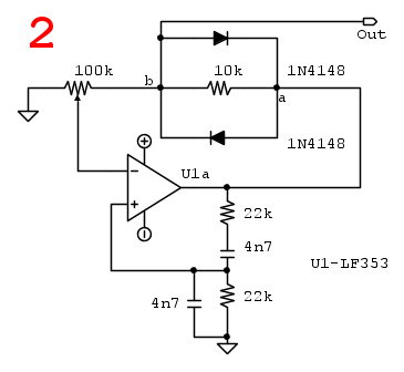

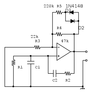

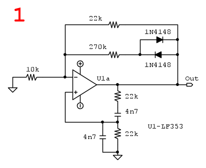

Prova questo:
avrà il 2% di distorsione (non poco), ma dovrebbe esserti facile modificare il tuo.
(47k+22k)/22k = leggermente maggiore di 3 >> innesca oscillazione
con 220k in parallelo a 47k il guadagno diventa minore di 3 limita oscillazione.

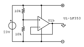

Io avevo un po' di tempo libero (in realtà mi sono annoiato a studiare misure e, come
SilvioG, non avevo mai provato a montare un oscillatore di Wien) e ho provato un paio di circuiti. Ho usato dei valori R e C simili a quelli del primo post e la frequenza della sinusoide dovrebbe essere circa 1.5 kHz.
Ho usato un buffer per ottenere due tensioni simmetriche rispetto al riferimento

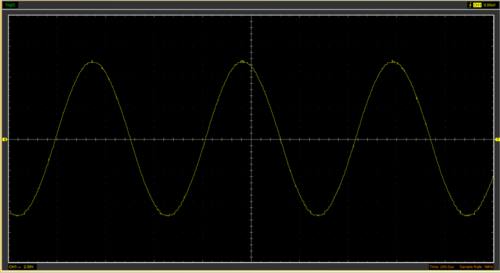

Il primo circuito che ho provato è quello che ha messo
MarcoD

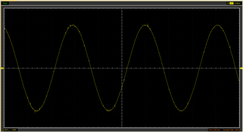

Questa è la forma d'onda ottenuta

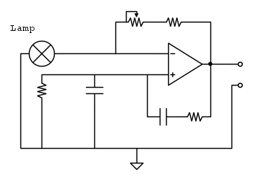

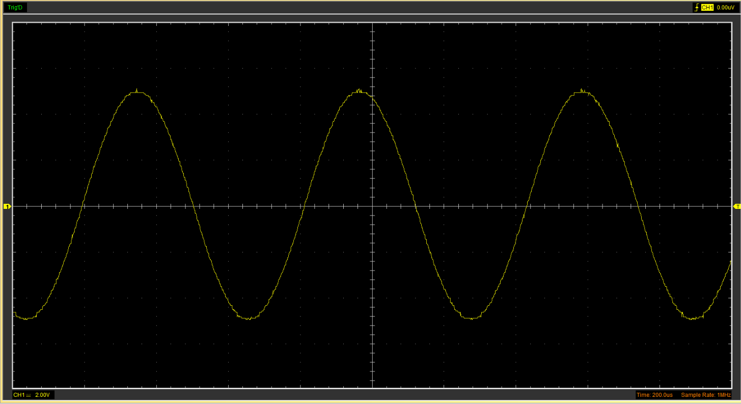

Questo altro circuito l'ho trovato sul Sedra-Smith
Questa la forma d'onda
Guardando la forma d'onda si può dire che la distorsione è minore di quella del circuito del primo post ma non so quanto sia bassa (la distorsione) perché non riesco a misurarla.

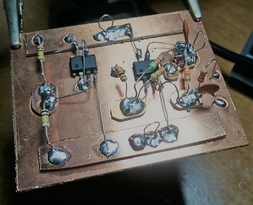

Del circuito 1 ho costruito una versione in stile Manhattan con un paio di TL081 montati a dead bug.

MarkyMark ha scritto:Del circuito 1 ho costruito una versione in stile Manhattan con un paio di TL081 montati a dead bug. [...]
I DIP8 conviene incollarli al contrario, coi pin in su stile scarrafone morto, sei più comodo per lavorarci sopra e non devi piegarli : D

Complimenti a
MarkyMark, finalmente un montaggio sperimentale

Provato con zener in reazione in parallelo ed effettivamente è tutta un'altra cosa, hanno uno spike molto più leggero e filtrando sembra abbastanza buona.
non avendo la funzione fft non reisco a misurare la THD purtroppo.
