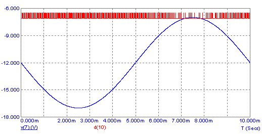

MeNeFrego ha scritto:Avete implementato già un modulatore sigma-delta ADC con resistori?
No. Lo studio e' rimasto a livello di simulazione, ma se hai qualche caso applicativo concreto, se
ne puo' discutere.

Salve,
a me interesserebbe sapere proprio a livello di simulazione il valore delle resistenze e capacità dell'integratore e della resistenza sulla retroazione e su quali studi si sono basate queste scelte.
Eventualmente se lo riterrete opportuno posso allegare lo schema e i dati relativi a questo modello di sigma-delta.

Ho cercato di modificare il tuo schema per farlo funzionare, ma i risultati sono scadenti
per la mancanza (gia' citata in precedenza) di uno switch efficiente in MicroCap.
comunque, ecco qui
Il segnale (V3 traccia blu, sinusoidale a 5V,100Hz) ha una polarizzazione (V4) di -12V,
ed e' stata prevista anche una soglia (V5) per l'azzeramento.
L'uscita e' una frequenza variabile (traccia rossa)

Studiando sul modello mio pensavo che l'errore risiedesse sui valori delle resistenze, della capacità dell'integratore e della resistenza sulla retroazione.Invece da come mi ha detto lei c' è un errore anche a livello di struttura.quindi settare i valori delle resistenze e delle capacità su quel modello è sbagliato?

Se il principio e' quello illustrato nel topic del 5/3/2008, il segnale deve essere
integrato finche' l'uscita raggiunge un dato valore (V5, nell'attuale schema),
dopodiche' lintegratore deve essere forzato a zero (transistor Q1).
Nella simulazione questo azzeramento e' troppo lento, limitando la conversione.
In MicroCap Demo non posso fare di meglio (appena ho tempo tentero' con Multisim)
Circa il tuo schema, l'impego di un buffer invertitore, introduce, come gia' detto,
una tensione che si somma a quella del segnale in ingresso all'integratore
(per questo non mi sembra che possa andar bene).
