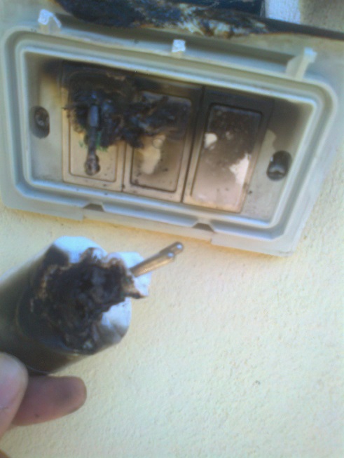

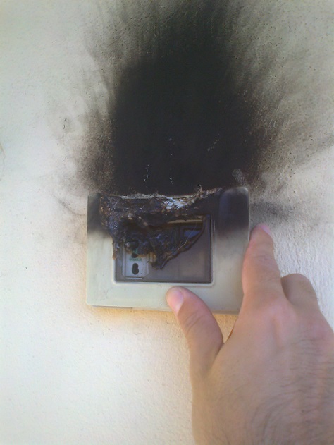

puoi avere impianto meravigliosamente "a norma" e spina utensile integra... puoi avere anche l'adattatore di buona fattura, ma se non inserisci bene gli spinotti [e l'adattatore interposto non fa che peggiorare le cose] negli alveoli... rischi questo.. e non c'è fusibile che intervenga!
Su molte prese, dopo qualche anno di età (meno di 10 bastano) la capacità di tenuta sulla spina da parte di prese sottoposte ad uso frequente decade di molto. E ciò l'ho notato, oltre che dalla semplicità di estrazione, anche dal fatto che dopo aver sfilato la spina si trovavano i contatti caldi.
Da quel punto di vista, più che un fusibile sarebbe ragionevole una pastiglia termica dentro il corpo presa.
A quel punto, se ben tarata in temperatura, interviene solo quando la presa è effettivamente da buttare.
Anche se occorrerebbe valutarne l'efficacia, solitamente il riscaldamento è molto localizzato sulla zona di contatto....
