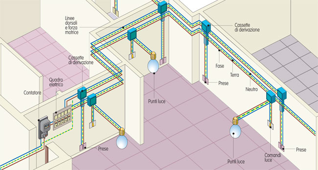

Devo prolungare il cavo PE (presente in 3 stanze e nel motore del condizionatore che si trova in balcone) per portarlo a 2 prese esterne (una affiancata all' altra) in una stanza (D), alla presa in corridoio e alla cucina (2 prese + ventola/lampadario).
Dalla presa al corridoio parte una canalina che arriva fino alle 2 prese esterne. Tra la cucina e la stanza D avevo fatto un buco partendo alla canalina (presente nella stanza D) per farci passare il cavo PE.
Nell' ingresso posso usare un cavo PE portante da 4 mm, nella stanza B un cavo da 2,5 mm, nella stanza C un cavo da 2,5 mm e stessa cosa anche per il balcone dove c'è il motore del condizionatore.
Dal corridoio avevo fatto un buco che si dirama sia verso la stanza D che l' ingresso.
La stanza C l' avevo scartata dopo aver fatto un sopralluogo accurato.
Per quanto riguarda l' ingresso per vari problemi alla fine il lavoro si è interrotto e quindi purtroppo è da scartare.
Alla fine avevo optato per prolungare il cavo PE che va al motore del condizionatore e quindi far passare il cavo (molto probabilmente avrei preso uno per esterni) che poi alla fine arrivava all' altro balcone quello che è in comune sia della stanza D che della cucina.
Poi oggi per puro caso mi è venuto in menta l'opzione riguardante la stanza B che dovrebbe essere pure meno complessa e dovrebbe richiedere pure meno tempo.

Cibachrome ha scritto:Vorrei sapere come mai in un sistema TT per avere un buon sistema di messa a terra la lunghezza del cavo PE non conta?
perché il guasto si chiude nel terreno tra la massa dove c'è il guasto verso terra e il centro stella della cabina MT/BT dell'ente distributore. Mentre nei sistemi TN il guasto si chiude nel rame e quindi nel PE.
Cibachrome ha scritto:Il loop tester non c'è l' ho. Ho solo un multimetro true rms e non se può servire a qualcosa.
No, non puoi usarlo per misurare la resistenza di terra, ma puoi usarlo per verificare la continuità elettrica del PE fino al collettore di terra.
