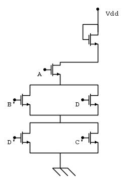

Messaggioda Foto Utentedadothebest » 27 feb 2018, 15:22
Ho provato a fare così, chiedo scusa per le eventuali baggianate...
Ho negato l'equazione iniziale:
\overline{A}+B\cdot\overline{D}+D\cdot\overline{C}
A\cdot(\overline{B}+D)\cdot(\overline{D}+C)
Ho provato a disegnare quest'ultima equazione:

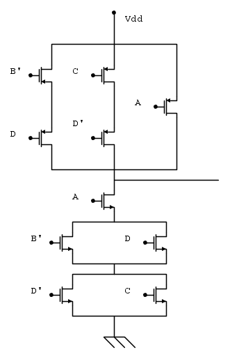

Messaggioda Foto Utenterugweri » 27 feb 2018, 15:33
Attento: in logica statica complementare, la sezione di pull-up è una rete pMOS corrispondente alla rete nMOS connessa al riferimento, non un nMOS "connesso a diodo". ;-)
Il tuo circuito dovrebbe essere fatto così:

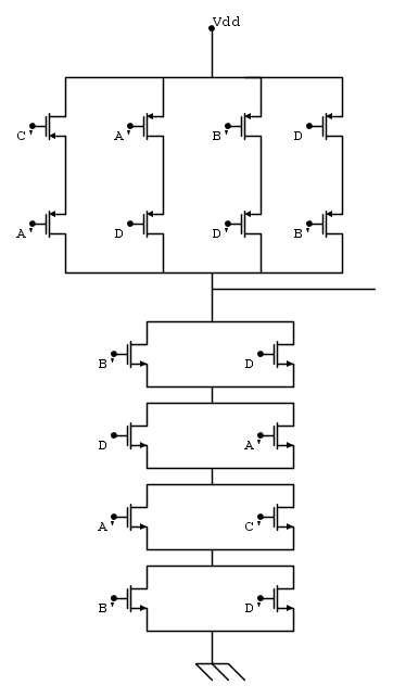

Provo a mostrarvi un altro esercizio per vedere se ho capito. Devo sempre implementare il circuito in CMOS la seguente funzione:
F=\overline{D}\cdot B+\overline{D}\cdot A+A\cdot C+A\cdot D
La nego:
F=(D+\overline{B})\cdot(D+\overline{A})\cdot(\overline{A}+\overline{C})\cdot(\overline{B}+\overline{D})
Disegno il circuito:
Sarebbe corretto?
Per quanto rigurada i pass-transistor non so dove mettere mano, ho provato a cercare su internet ma ho trovato solo teoria e gli schemi del NOR e NAND, nient'altro. Non chiedo la pappa pronta ma un qualcosa con cui capire.
