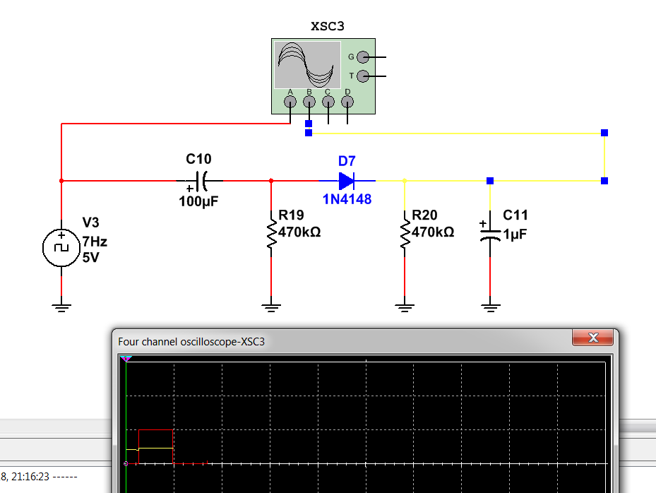

"devi usare il timer counter come in questo caso e misurare la frequenza:"
Questo sistema lo conosco ed è quello da usare se mi interessava sapere i L/min..., ma siccome mi interessa sapere se il sensore sta girando o meno, non voglio impegnare il microprocessore inutilmente, quindi voglio usare il DAC per avere un valore certo quando il sensore è fermo e un/dei valore/i diversi quando il sensore gira...

Non capisco (e' un mio limite) perche' usare il timer e' "impegnare il microprocessore" mentre usare il DAC (l'ADC) NON e' "impegnare il microprocessore".
Pseudocodice
Codice: Seleziona tutto
if frequenza < tot then .... // se il test e' vero il sensore e' fermo

Non potrebbe bastare un monostabile retriggerato ?

bisognerebbe sapere se il sensore può fermarsi a livello basso o anche a livello alto.

Francamente non serve nessun ADC, basta implementare un frequenzimetro in grado di misurare una frequenza d'ingresso massima intorno ai 10 - 16 Hz o un altro valore più grande. Per farlo basta un pin d'ingresso digitale e un timer, come farlo dipende dal micro-controllore utilizzato.

Questo è il circuito. avrai un valore diverso da 0 se scorre acqua mentre un valore intorno a VCC/2 se sta scorrendo
