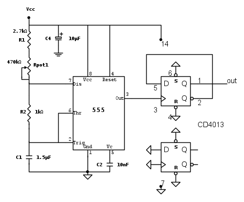

Da 1Hz a 100Hz con un multivibratore potrebbe essere non tanto semplice, un rapporto di 100:1 e` parecchio!
Invece per ottenere il duty cycle del 50% e` facile: un flip flop di tipo D come detto nel messaggio [2].

capito, a me basterebbe un dutty cicle pari al 50% fisso con una frequenza da 1Hz a100 Hz andrebbe bene anche da 20 Hz a 100HZ. quale schema mi consigliate? e quali valori devo utilizzare? grazie.. ;-)

Prova cosi`
I piedini 7 e 14 del CD4013 sono collegati all'alimentazione negativa e positiva rispettivamente. Gli ingressi del flip flop non utilizzato vanno collegati a ground. Non ho messo i numeri, ma li trovi su un qualunque datasheet del 4013. Le uscite del flip flop non usato vanno lasciate libere.
Aspettati una tolleranza del 10% dovuta ai componenti. Se non riesci ad arrivare alla frequenza massima di 100Hz, a causa del potenziometro che ha una resistenza residua anche a fondo corssa, riduci R1.

Ottimo!! Ho già fatto il master devo solo montare i componenti.. Poi ti dirò, grazie per i consigli.. :ok:

Avevo dimenticato di dire che l'alimentazione puo` andare da 5V a 15V. Prima di fare gli stampati un prototipino lo farei!

Certo.. L'alimentazione la mantengo a 12.. L'unico problema è il potenziometro, poco reperibile quello da 470k.. Se utilizzassi uno da 500k con modifica di R1?

Anche da 500kΩ va bene, non devi modificare altri valori. R1 controlla la frequenza massima, il valore del potenziometro quella minima.
