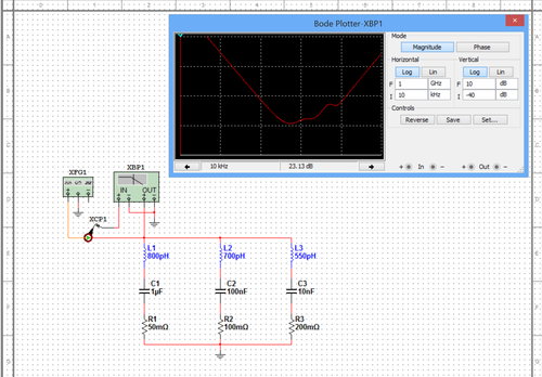

Messaggioda Foto UtenteBrunoValente » 21 mar 2018, 18:36
Io credo che in pratica le cose vadano un po' meglio, cioè che quei picchi dell'impedenza siano meno acuti a causa del valore della resistenza serie che di solito mi pare sia più alto rispetto a quello considerato: se fosse più alto succederebbe che i picchi dell'impedenza dovuti alle risonanze serie si alzerebbero e quelli dovuti alle risonanze parallelo si abbasserebbero.
Di seguito la simulazione con tre valori di 50m, 100m e 200m scelti a caso ma che mi sembrano più realistici rispetto a 10m.
la scala del grafico è la stessa dell'originale

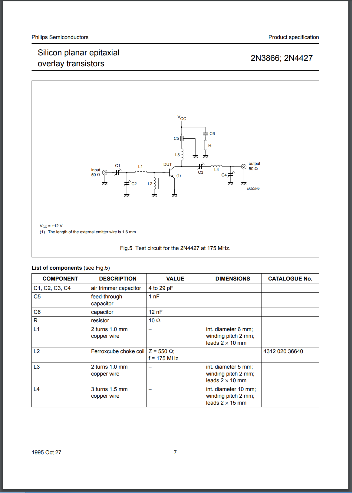

Messaggioda Foto UtenteBrunoValente » 22 mar 2018, 21:59
...e inoltre, sempre nel caso di parallelo tra condensatori di diversa capacità, credo che quando sono evidenti dei picchi di risonanza parallelo possa convenire ridurli aggiungendo dei resistori in serie ai condensatori, proprio allo scopo di abbassare il Q del circuito risonante e ottenere un valore di impedenza più uniforme all'interno di una certa banda.
Un esempio concreto si trova qui
E' uno schema tratto da un vecchio datasheet della Philips dove il resistore da 10 ohm in serie al condensatore da 12nF mi pare possa trovare giustificazione solo se serve a ridurre l'eventuale picco dell'impedenza causato dalla risonanza prodotta dal parallelo dell'induttanza parassita del condensatore da 12nF con la capacità del condensatore passante da 1nF.
