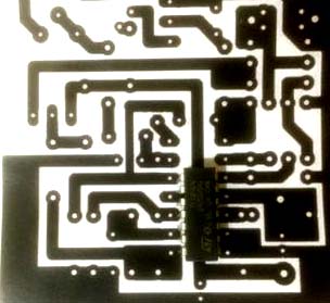

Messaggioda Foto Utentepusillus » 6 mar 2018, 19:47
Io ti ho stampato quello che era stato specchiata da Foto Utenteelectronik. Ho scalato il circuito anche se non è perfetto al 100%. Dovrebbe andar bene

Messaggioda Foto Utentesetteali » 6 mar 2018, 19:59
Allora se @pusillus ti ha mandato il negativo da trasferire sulla piastra in vetronite e già ridotto in scala 1:1 (o molto vicino), cosa c'è che non ti torna?

[84] Re: Circuito Stampato per Tester Meter Esr!
Messaggioda Foto Utentestefanob70 » 6 mar 2018, 20:27
setteali ha scritto:Ciao,
non hai un qualsiasi circuito integrato da metterci sopra e vedi subito se il passo torna.
Basta basta un 8 pin o 14 pin o 16 pin o qualsiasi strip o pettine con il paso di 2,54.
Eppure mi sembrava di ricordare qualcosa del genere al post [53] :-k
stefanob70 ha scritto:Non so e' stato segnalato,la stampa deve essere proporzionale con il passo dei componenti DIP in particolare l'integrato passo 2,54mm..tra i reofori.
Comunque a questo punto la questione e' semplice:
stampa un foglio di prova su A4 e prendi un integrato DIP oppure uno zoccolo da 4+4 e puntellalo sui pad(serigrafia) del PCB.
se risulta decentemente centrato allora passi alla realizzazione finale.

[88] Re: Circuito Stampato per Tester Meter Esr!
Messaggioda Foto Utentemario663 » 6 mar 2018, 21:50
setteali ha scritto: Ma se lo metti sopra le piazzole del disegno, non combaciano i fori?
No non si trova mettendoci l'integrato sopra! In attesa dell negativo inviatomi gentilmente da Foto Utentepusillus ho provato a stampare il negativo con stampante normale proposto da Foto Utenteelektronik e ho verificato che non è in scala 1:1!

[90] Re: Circuito Stampato per Tester Meter Esr!
Messaggioda Foto Utentemario663 » 6 mar 2018, 22:01
Lo stampato misura 8X8 cm...
