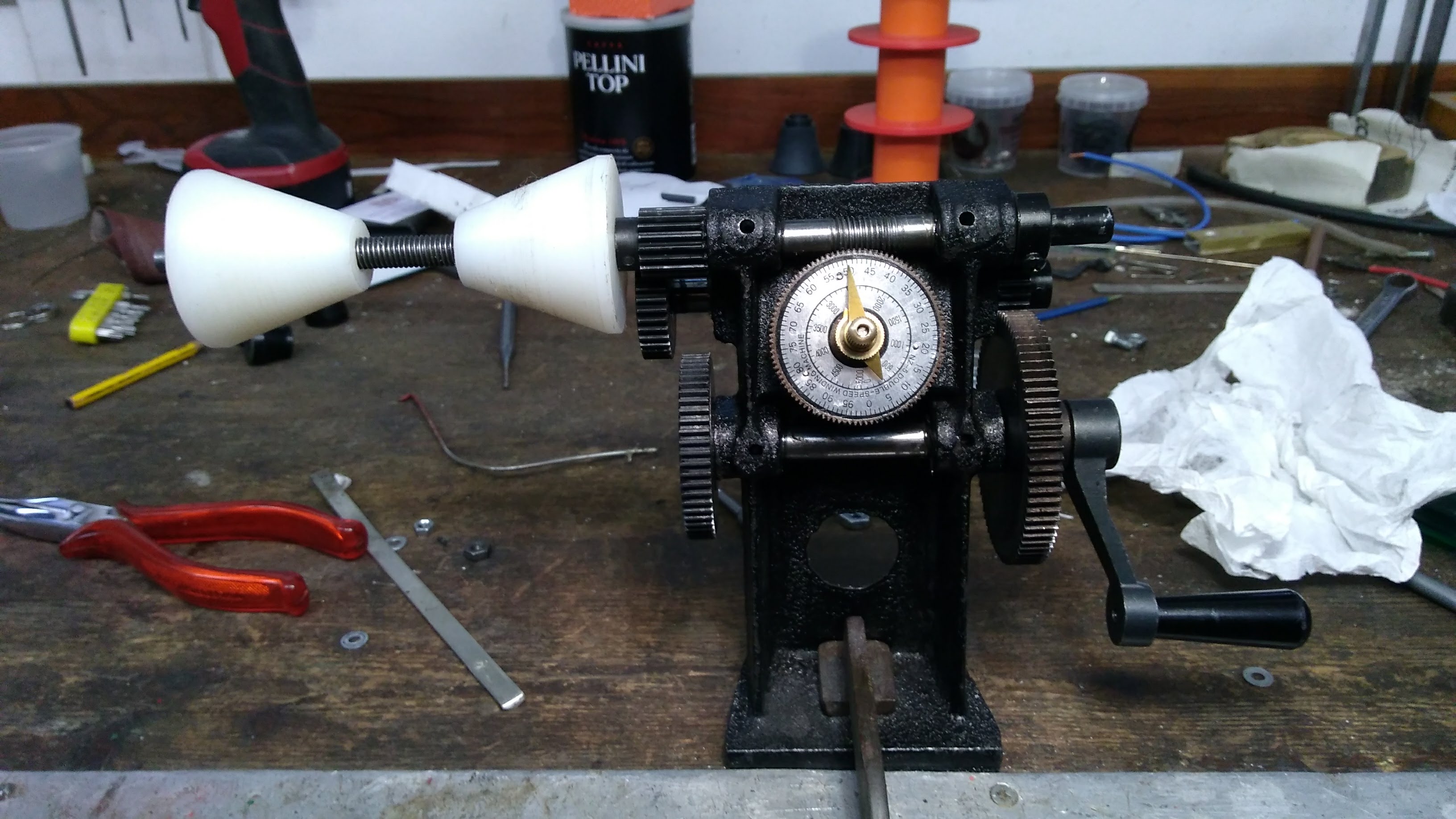

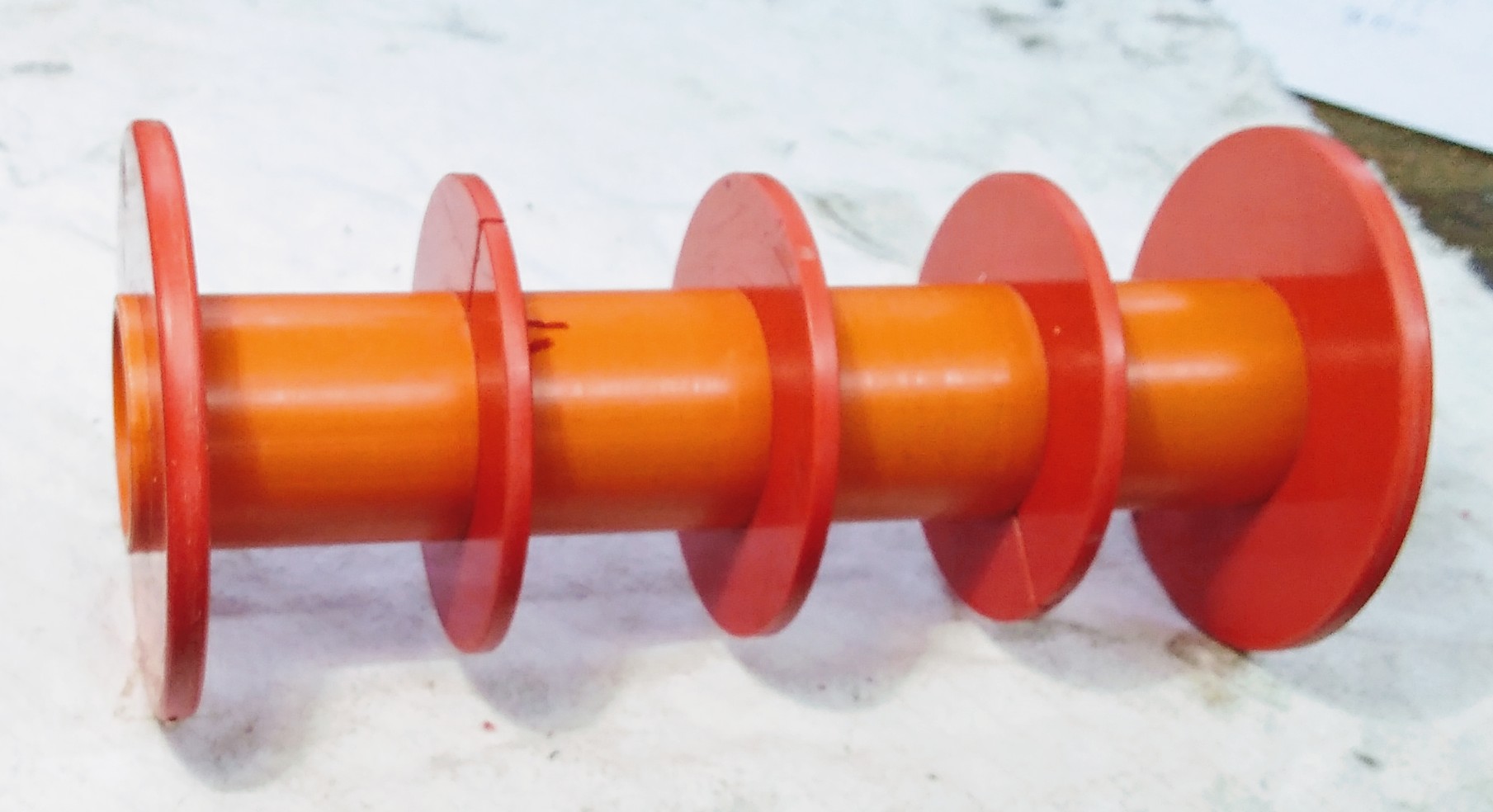

Ho scelto di fare il nucleo ferromagnetico con un insieme di fili di ferro verniciati (opzione usata sia da Ruhmkorff che Marconi) per ridurre al minimo le correnti parassite e, soprattutto, rendere la sua smagnetizzazione il più rapida possibile così da aumentare il rendimento nella generazione della scarica. Non so se la ferrite sia migliore, forse sì, ma dovendo imitare il più possibile i vecchi apparati, farò così.
In merito alla ITALTRAS, ho anche parlato telefonicamente con loro, non hanno disponibile il diametro 0,1 mm. proponendomi invece lo 0,07 ed anche offrendomi la possibilità di avvolgere loro il secondario, solo che non mi farebbero i vari avvolgimenti di carta isolante ogni 3 – 4 strati. Credo sia un grande problema lavorare manualmente con quel piccolo diametro senza tendicavo ed avanzamento automatico.
Tornando ai contatti che già ti dicevo, mi è venuto in mente che potrei usare inserti in “metallo duro” comunemente detto VIDIA, farò la parte fissa e quella mobile con la possibilità di cambiare facilmente gli inserti. D’altra parte, ammesso di riuscire nell’intento, a me servirà solo per qualche breve dimostrazione di trasmissione di punto e linea.
Allego una foto del rocchetto che ho preparato per il secondario ed una di una avvolgitrice che ho reperito on-line da Londra, a basso prezzo, alla quale ho fatto alcune sistemazioni sul conta giri. Rispetto la manovella ha due rapporti dei trasmissione 1:3 e 1:8. Facilmente ci posso collegare un motore elettrico come da tuo suggerimento.
Ti terrò informato degli sviluppi.
