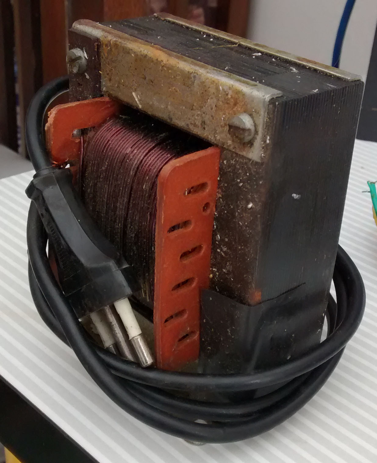

Messaggioda Foto Utentemonade46 » 13 mar 2018, 11:39
In ogni caso ho trovato un buon trasformatore con secondario a 24 V, un ponte 50V 10A e un condensatore 4500mF 100V.
Procedo con l'assemblaggio e in uscita metterò il circuitino cinese.
P.S. Non ho capito come si sceglie la capacità del condensatore livellatore in uscita dal ponte.
C'è una formula in base alla tensione e alla corrente max?

Pesa circa 2.1 kg. penso sia un 200W

[24] Re: Modificare Alimentatore ATX per renderlo variabile
Messaggioda Foto Utentevenexian » 13 mar 2018, 13:29
Quello non è un 'buon trasformatore'.
Quello è un trasformatore poco sicuro.
Trova qualcosa di più attuale e rispondente alle attuali normative di sicurezza elettrica...

Messaggioda Foto Utentemonade46 » 13 mar 2018, 14:46
venexian ha scritto:Quello non è un 'buon trasformatore'.
Io l'ho provato e mi sembra buono. Non ha dispersioni.
