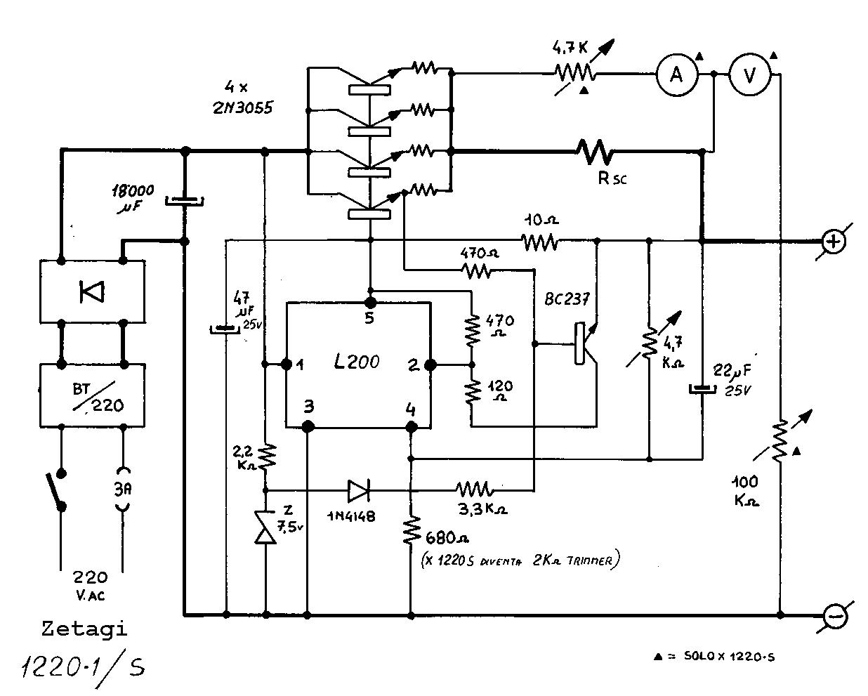

Da un amico radioamatore ho preso un alimentatore Zetagi 1220S (vedere anche pdf allegato)
Vorrei aggiungere un limitatore di corrente, come si potrebbe fare ?

La risposta e' "complicata"
Dal pdf:
- Uscita 5 - 17 V regolabile
- Carico: 15 Amp. servizio continuo
- Carico: 25 Amp. servizio intermittente
- Corrente di cortocircuito: max 2 Amp.
Traduzione:
- Per una tensione di uscita tra 5 V e 17 V la corrente che l'alimentatore puo' erogare per un tempo indefinito e' 15 A
- Per una tensione di uscita tra 5 V e 17 V la corrente che l'alimentatore puo' erograe per un tempo "breve" e' 25 A (la limitazione temporale deriva dalla capacita' di "smaltire" il calore dei tranistor 2N3055 e del trasformatore)
- Per una tensione di uscita 0 V (corto circuito) la corrente viene limitata a 2 A
Questo tipo di limitazione viene denominata "foldback". Vedi:
https://en.wikipedia.org/wiki/Foldback_ ... ply_design)
(Probabile) traduzione dei tuoi desiderata:
- vorrei poter regolare la corrente di cortocircuito tra 0 A e "un massimo" con continuita' per tutte le tensioni di uscita.
Questo e' realizzabile e molti forumer hanno proposto ottime soluzioni anche su alimentatori del tipo di cquello in questione.
MA sono "complicate" e richiedono conoscenza teorica e pratica dell'elettronica per essere implementate con successo.

ne esistono fatti con l'integrato LM317 oppure con l'integrato L200 come dallo schema da te allegato, funzionano e la protezione dai corto circuiti funziona. leggi qui in caso per delucidazioni: https://www.ne555.it/alimentatore-a-ten ... egolabile/

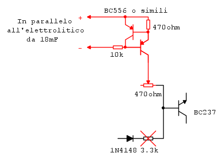

Kagliostro ha scritto:..Vorrei aggiungere un limitatore di corrente, come si potrebbe fare ?
Se proprio vuoi fare un tentativo potresti provare a modificarlo così, ma non ti garantisco nulla.
La limitazione di corrente c'è già nel circuito originale ma è fissa ad un valore massimo che non è lo stesso a tutte le tensioni, sotto i 5-6V si riduce progressivamente per evitare che in caso di corto circuito scorra una corrente alta.
Si tratterebbe quindi anzitutto di togliere la R da 3.3k che è responsabile della progressiva riduzione della corrente massima quando la tensione di uscita è sotto 5-6V, poi di sostituire la R da 470 ohm con un potenziometro di identico valore e di aggiungere i componenti in rosso.
La limitazione di corrente originale interviene quando la tensione ai capi della R da 470 ohm supera 0.6V, cioè quando si accende il BC237, il circuito aggiunto è una sorgente di corrente costante che innalza la tensione ai capi del potenziometro da 470 ohm di un valore costante dipendente solo dalla posizione del cursore e che raggiunge 0.6V quando il cursore è ruotato a fondo scala.
In questo modo il punto di intervento della limitazione risulterebbe anticipato e quindi ruotando il potenziometro si dovrebbe poter variare da zero al vecchio valore massimo... ma è tutto da verificare.
