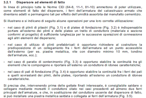

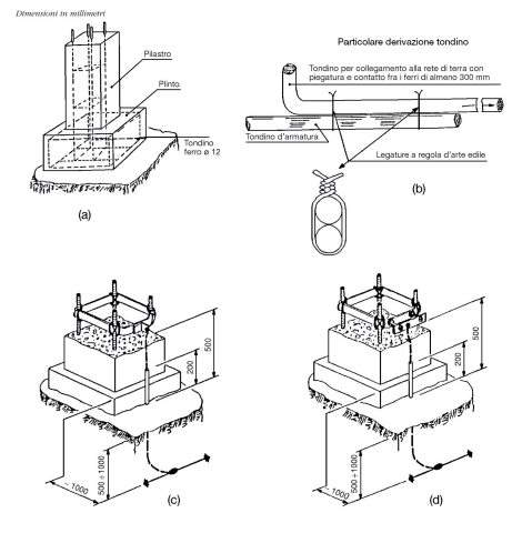

Non capisco perché 80m, non capisco nemmeno perché tu voglia chiudere/esweguire un anello.
Collegati semplicemente alle gabbie delle fondazioni tenendo presente queste regole:
collegamenti dispersore.jpg (95.26 KiB) Osservato 3721 volte

[13] Re: Come realizzare una terra di fondazione
Messaggioda Foto Utenteiosolo35 » 13 mar 2018, 12:08
collegamenti dispersore1.jpg (188.18 KiB) Osservato 3720 volte
