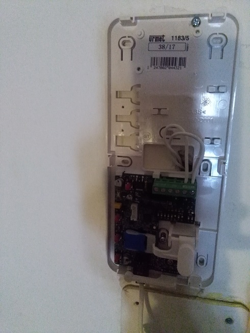

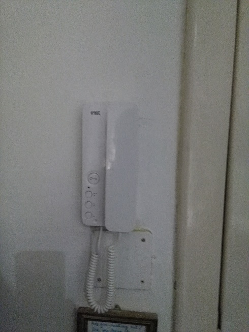

[26] Re: Citofono Urmet 1183/5 - E' possibile aprire se non bussa
Messaggioda Foto UtenteCribbio » 23 mar 2018, 17:08
Per chiarezza vi allego le immagini del citofono

[27] Re: Citofono Urmet 1183/5 - E' possibile aprire se non bussa
Messaggioda Foto UtenteCribbio » 23 mar 2018, 17:43
Pare che l'unica possibilità sia quella di agire sulla postazione esterna, modificando il dip 3 dell' AUX in posizione OFF, andando così a modificare il funzionamento di tutto i citofoni condominiali.
