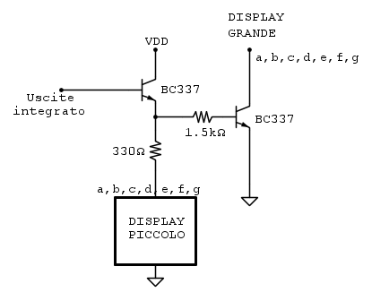

PietroBaima ha scritto:Appunto... Mancano del tutto le resistenze di limitazione fra il decoder/counter e il display, fra U1 e U1A e fra U2 e U2A, per capirci, mentre R5 ed R6 non ci vogliono.
Ok, elimino le resistenze R5 e R6, ma le resistenze fra counter e display da quanto devo metterle?

MAXT75 ha scritto:Ok, elimino le resistenze R5 e R6, ma le resistenze fra counter e display da quanto devo metterle?
Con l'occasione di calcolarti le resistenze da mettere mi sono dato una occhiata al tuo schema e credo di aver capito perché riscontri i problemi che lamenti.
Naturalmente mi confermi di aver collegato i pin di alimentazione dei contatori a GND (pin 8) e a VDD (pin 16), anche se non li hai riportati sullo schema, giusto?
Prova a realizzare questo schema, che dovrebbe risolverli.

Messaggioda Foto UtenteMAXT75 » 24 mar 2018, 20:26
Ciao Pietro,
innanzitutto grazie anche a te per l'aiuto.
Ti confermo che i pin 8 - 16 sono collegati.
Proverò a realizzare il tuo schema e ti aggiornerò appena possibile.

Messaggioda Foto UtenteMAXT75 » 28 mar 2018, 21:58
MAXT75 ha scritto:Ok, elimino le resistenze R5 e R6, ma le resistenze fra counter e display da quanto devo metterle?[/quote
Ciao,
Pietro.
Ciao Pietro,
ho realizzato il tuo schema e sembra funzionare perfettamente.
In allegato il risultato...
Grazie mille a te e a tutti quelli che hanno utilizzato il loro tempo per darmi un aiuto in questo mio primo progetto, Vi aggiornerò man mano che andrò avanti.
Grazie ancora e complimenti a questo forum. :ok:
