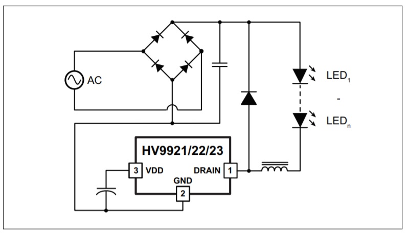

Messaggioda Foto UtentePietroBaima » 23 mar 2018, 18:18
Se non colleghi GND non succede nulla, se la colleghi al K dei LED l'integrato defunge.
Quello non è lo schema usato sul datasheet.

[22] Re: Circuito LED
Messaggioda Foto Utentelelerelele » 23 mar 2018, 19:45
quasto IC è uno switching che lavora a rete, a mio modesto avviso
non è alla portata di chi è alle prime armi
ti conviene seguire altre vie.
saluti.

[24] Re: Circuito LED
Messaggioda Foto UtentePietroBaima » 23 mar 2018, 22:11
Foto Utentecirotremola, devi usare questo schema (pag.3 del datasheet)

[25] Re: Circuito LED
Messaggioda Foto Utenteboiler » 23 mar 2018, 23:51
cirotremola ha scritto:Chiederei gentilmente a Foto Utenteboiler e a tutti voi se questo schematic puo andare bene.
No, il perché te lo ha già spiegato Foto UtentePietroBaima.
Chiedo scusa per la presenza "sparse" nel forum, ma finalmente abbiamo abbondanza di neve e il week-end mi eclisso sugli sci ;-)
Solo un commento: parli di applicazione ferroviaria e da quanto scrivi risulta abbastanza evidente che sei alle prime armi. Attenzione ché è un settore strettamente regolamentato, soprattutto per quel che riguarda i test EMC. Il circuito va curato bene. Se non ne sei in grado, appoggiati a qualcuno con piú esperienza.

[29] Re: Circuito LED
Messaggioda Foto UtentePietroBaima » 24 mar 2018, 12:27
Allora nello schema del post [25] puoi togliere il ponte e l'elettrolitico a valle del medesimo.
Metterei comunque un condensatore da un centinaio di nF al posto dell'elettrolitico per fare richiudere le correnti di switching.
Come ti dicevano è importante curare lo stampato, ma puoi trarre ispirazione dal data sheet che ne propone uno.

[30] Re: Circuito LED
Messaggioda Foto Utentecirotremola » 24 mar 2018, 12:34
Volevo solo dire che lo stampato ha altri 19 schemi come questo allegato nel primo post. Quindi si parla di 40 Led.
