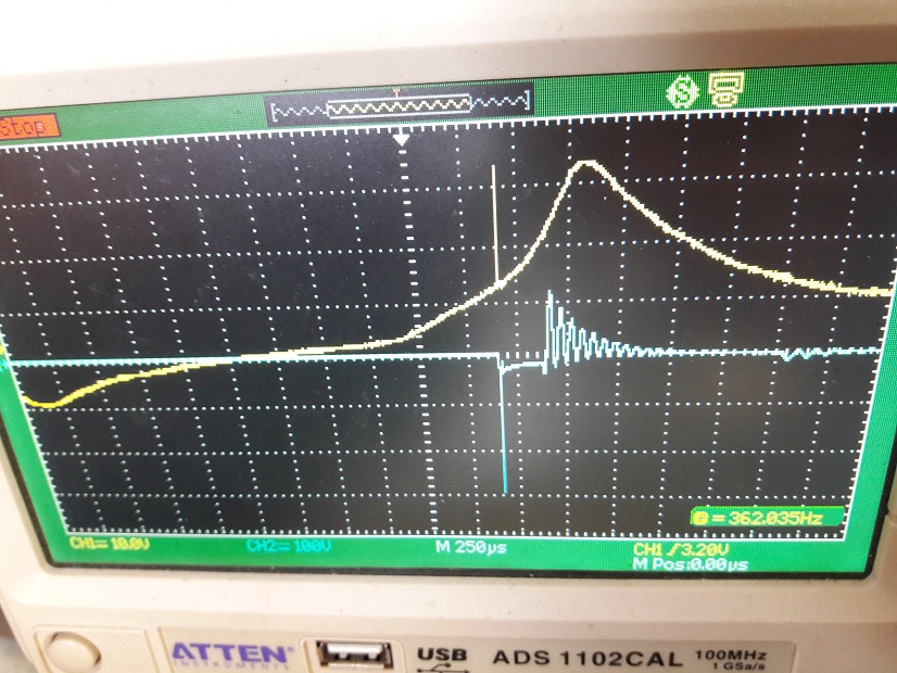

Ho deciso di fare qualche altra misura sulla accensione originale per capirci meglio.
In particolare nella immagine di sotto si vede la curva gialla che è il segnale del pickup e la curva blu che è la tensione prelevata dal cavo candela tramite accoppiamento capacitivo. Al momento della scintilla si nota lo spike su entrambe le tracce.
Ho fatto una misura con la stroboscopica e mi sono accorto che l'anticipo della accensione originale è fisso come mi aspettavo, ma qui mi sorge il quesito: come è fatto il circuito interno alla accensione che serve ad innescare la scintilla? Ovvero, mi aspetto che funzioni con il rilevamento della tensione del pickup, ma supponendo una soglia fissa di rilevazione, al variare dei giri varia anche l'anticipo. Quindi come fa a mantenere l'anticipo costante?

Probabilmente farà il rilevamento di picco e avrà la soglia del comparatore proporzionale all'ampiezza del segnale.

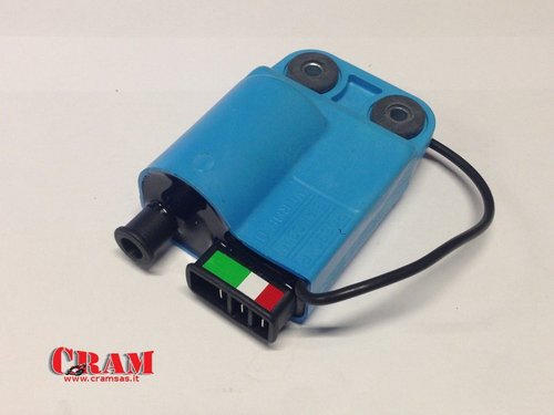

Che accensione è? Foto?

Intendi dire che implementa lo stadio di rilevatore di picco e comparatore esattamente come lo hai disegnato tu?
Accensione piaggio come in foto.

elektrojack ha scritto:Intendi dire che implementa lo stadio di rilevatore di picco e comparatore esattamente come lo hai disegnato tu?
Non so se è come quello che ho disegnato io, ma se l'angolo di anticipo resta in un intervallo di un paio di gradi in tutto l'intervallo della velocità di rotazione, di sicuro ha un sistema simile (*).
P.S. Mi spiace, ma non conosco quell'accensione.
(*) Oggi non ha molto senso lavorare con un comparatore analogico. Con i microcontrollori che ci sono a prezzo ridicolo, conviene campionare, filtrare, discriminare e decidere tutto in firmware. E' molto probabile che un prodotto ingegnerizzato per grandi numeri come quello sia fatto in questo modo.

Messaggioda Foto Utenteelektrojack » 30 mar 2018, 23:05
Mi pare strano che si usi un micro in una accensione di serie...in genere all'interno hanno il solito scr per scaricare il condensatore.
Non credo che abbia un rilevatore di picco perché la scintilla viene data prima di raggiungere il picco del segnale.
Credi comunque che se riesco a rilevare almeno il picco positivo con il circuito che hai disegnato, posso ottenere una buona corrispondenza tra istante elettrico e posizione meccanica dell'albero?

Messaggioda Foto Utentevenexian » 30 mar 2018, 23:09
elektrojack ha scritto:Mi pare strano che si usi un micro in una accensione di serie...in genere all'interno hanno il solito scr per scaricare il condensatore.
Dalle prove che hai fatto non sembra così.
elektrojack ha scritto:Non credo che abbia un rilevatore di picco perché la scintilla viene data prima di raggiungere il picco del segnale.
Non viene data prima, ma dopo. Appare prima perché siamo in un ciclo.
elektrojack ha scritto:Credi comunque che se riesco a rilevare almeno il picco positivo con il circuito che hai disegnato, posso ottenere una buona corrispondenza tra istante elettrico e posizione meccanica dell'albero?
No, per i motivi che ti ho già dato nei messaggi precedenti.

Comunque in alcuni test che feci tempo fa con questa accensione sono abbastanza certo che all'interno ci sia Scr in quanto applicando una tensione positiva tra faston del pick up (colore rosso) e massa (colore bianco) l scr andava in conduzione e lo notavo dalla corrente assorbita.
Quindi come è possibile circuitalmente che mantenga l'anticipo fisso? Hai uno schema di principio?
