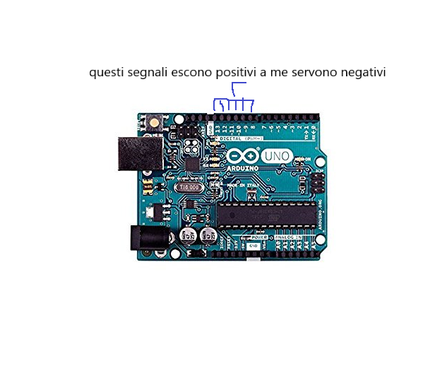

Messaggioda Foto Utentepeppe88g » 1 apr 2018, 12:41
Ciao a tutti raga e buona Pasqua.
Avrei un quesito, praticamente devo convertire un segnale da positivo a negativo.praticamente mi servirebbe un modulo (se esiste) che ha in entrata positivo e negativo ed in uscita solo il negativo.
Qualcuno ha qualche idea?

[37] Re: contamarce con arduino
Messaggioda Foto Utentedadduni » 1 apr 2018, 17:47
Spiegati meglio magari con qualche disegno

[38] Re: contamarce con arduino
Messaggioda Foto UtenteMassimoB » 1 apr 2018, 19:13
la butto li, una bella porta not?

Messaggioda Foto Utentepeppe88g » 2 apr 2018, 8:06
la cosa è fattibile?
MassimoB ha scritto:la butto li, una bella porta not?
puoi spiegare il suo funzionamento?
