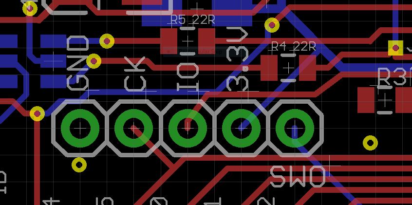

Messaggioda Foto Utentepusillus » 5 apr 2018, 18:49
Foto UtenteTardoFreakSecondo te sono necessarie 2 resitenze da 22ohm in serie A tx rx della USB o basta uno scaricatore ESD?
Foto Utentepusillus
3.207 3 6 11
Messaggi: 1031
Località: Latina
[23] Re: Progetto scheda di sviluppo STM32F105RBT6
Messaggioda Foto UtenteTardoFreak » 6 apr 2018, 13:01
Le mettono ovunque, quindi le metterei.
73,9k 8 12 13
Messaggi: 15754
[24] Re: Progetto scheda di sviluppo STM32F105RBT6
Messaggioda Foto Utentepusillus » 6 apr 2018, 16:29
...si infatti credo sia il caso di metterle.
ho sistemato anche i pin per il connettore SWD :D :

[25] Re: Progetto scheda di sviluppo STM32F105RBT6
Messaggioda Foto UtenteTardoFreak » 6 apr 2018, 18:42
Bravo! =D>
