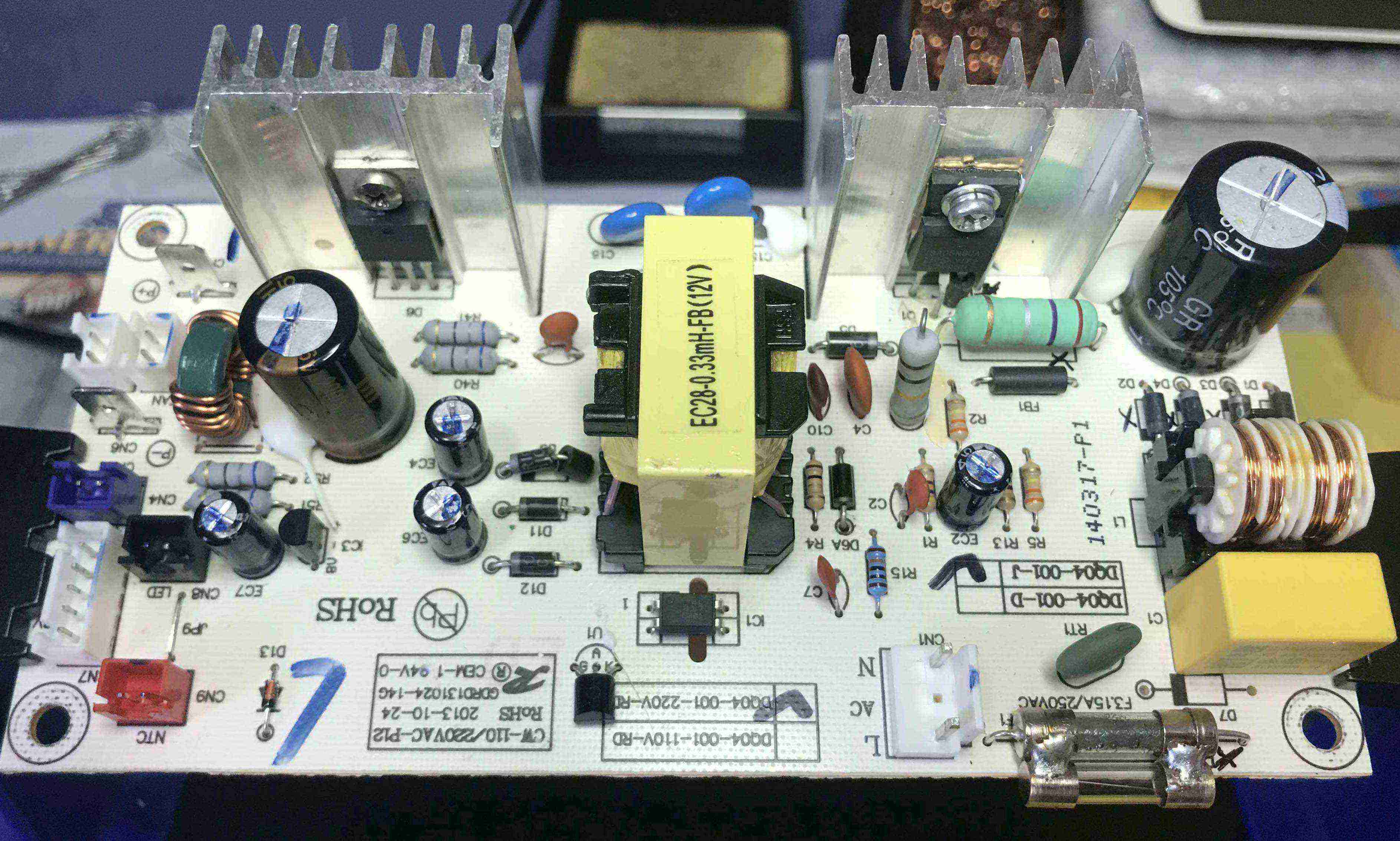

mauro12 ha scritto:......vi era un piccolo cilindretto uguale a quello sul piedino sinistro del condensatore blu C10 che si vede nella foto allegata:ho pensato che fosse una sorta di isolamento supplementare.Mi potete dire di cosa si tratta e con cosa lo posso sostituire? ............
Sono delle perline i ferrite e servono a formare con il conduttore inserito una impedenza per frequenze alte e così eliminare eventuali spurie formate dallo switching.
Se ci sono è utile rimontarle, non sono indispensabili al funzionamento dell'alimentatore e si possono anche togliere, ma non sono dei distanziatori ed hanno una sua funzione
Formano un vero e proprio componente elettronico l'induttore.

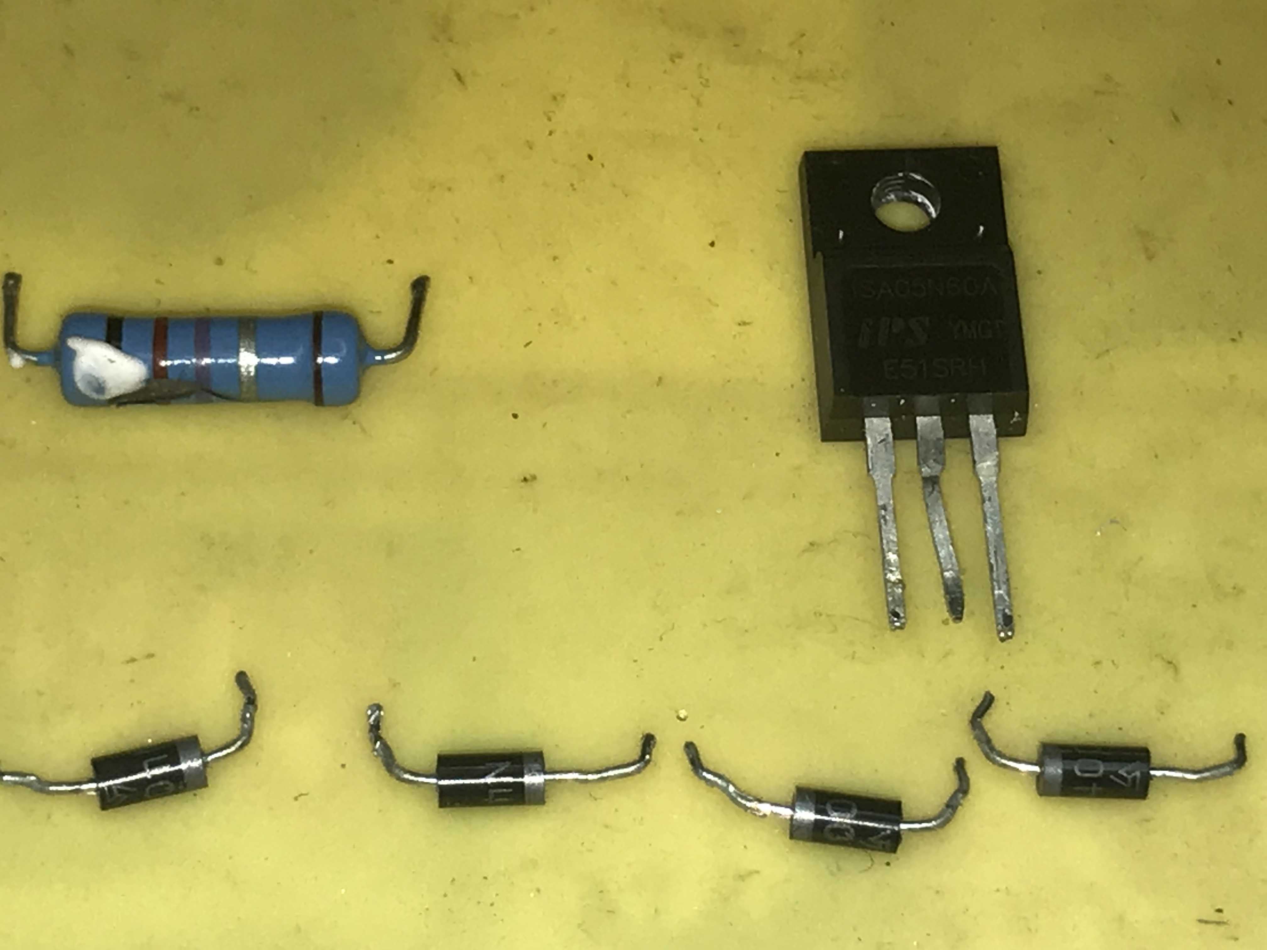

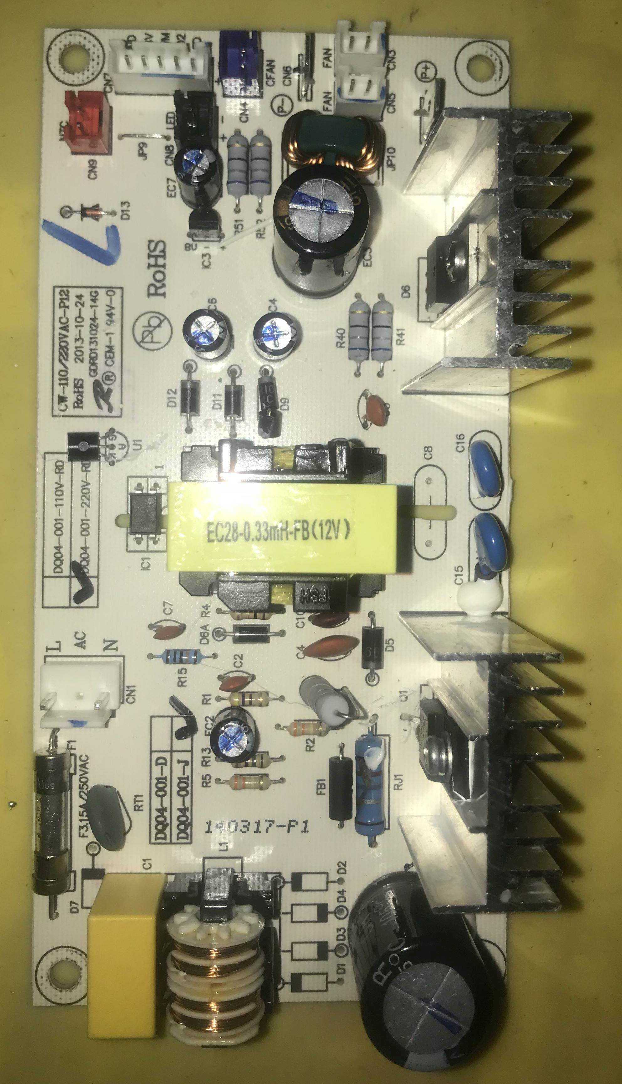

Anche io mi ritrovo con un piccolo frigo non funzionante, con scheda elettronica perfettamente identica a quella di questo topic e problema sostanzialmente identico: fusibile di alimentazione bruciato e scheda non più funzionante.
Ho dato un occhiata con un tester digitale ed ho individuato vari componenti danneggiati cioè quelli in foto, per cui ho provveduto a procurarmene altri identici, per il mosfet ISA05N60A e la resistenza 0,27 ohm 2 watt ho dovuto aspettare circa un mese, avendoli ordinati on line su un noto sito straniero.
Ora li ho sostituiti tutti ma non ho ancora alimentato la scheda, non vorrei trovarmi anche io nella stessa situazione dell'utente che ha aperto questo topic, cioè il danneggiamento dei componenti nuovi o parte di essi.
Non so se provare ad alimentare la scheda 220 v. inserendo in serie sull'alimentazione esterna, una lampadina da 60 watt, come è stato consigliato da un utente in alcuni messaggi precedenti, oppure fare ulteriori verifiche per essere sicuro che non ci siano altri componenti danneggiati.
Visto che le schede switching sono piuttosto delicate vorrei fare tesoro dell'esperienza accumulata in questo topic con la stessa scheda e riuscire a farla funzionare, cosa mi consigliate?
Allego anche foto in cui è possibile vedere la scheda prima e dopo la sostuzione dei componenti difettosi.
sono un nuovo utente del forum, sono appassionato di elettronica da svariati anni e quando ho del tempo libero mi dedico a riparazioni varie o piccoli lavoretti di elettronica.

scheda con componenti sostituiti
Se ci fate caso, ho contrassegnato con una "X" sulla scheda i componenti nuovi.

Per il frigorifero, la scheda dovrai testarla e usare una lampada in serie, ti può tornare utile , in ogni modo ricontrolla i componenti che sono rimasti sulla parte primaria e non sarebbe male dare un controllata anche alla parte secondaria, dopo di che fai la prova con la lampada e se non hai problemi, la rimonti sul frigo.
Se per caso tu avessi anche un condensatore elettrolitico siglato EC2 sostituirei anche questo.
Facci sapere l'esito
