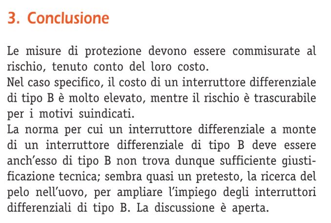

C'è un articolo su TNE gennaio 2016, riporto le conclusioni

Goofy ha scritto:C'è un articolo su TNE gennaio 2016, riporto le conclusioni
Grazie Goofy, mi pareva esagerata la cosa, infatti, adesso ricordo, avevo letto quel articolo e applicato il suggerimento :mrgreen:

Messaggioda Foto Utente6367 » 6 apr 2018, 23:56
Quell'articolo è stato abbastanza contestato, soprattutto è in evidente contraddizione con la norma tecnica in vigore e con la prassi installativa (almeno dei paesi ove i tipo B sono diffusi). Comunque è sempre una questione di responsabilità. A chi darebbe ragione il giudice?

[25] Re: Differenziali di tipo B
Messaggioda Foto UtenteGoofy » 7 apr 2018, 10:52
6367 ha scritto:A chi darebbe ragione il giudice?
In un mondo ideale vedo due casi.
1- La presenza a monte di un differenziale di tipo B avrebbe evitato il sinistro? In questo caso ragione al morto.
2- L'incidente non è stato causato dalla presenza a monte di un differenziale normale: anche con il tipo B non sarebbe cambiato l'esito. In questo caso ragione al progettista.

[28] Re: Differenziali di tipo B
Messaggioda Foto UtenteSympler82 » 11 lug 2018, 22:29
Ho trovato questa frase, presa dalla CEI EN 62477-1, pag. 58
For the design and construction of electrical installations, care should be taken with RCD of
Type B. All the RCD upstream from an RCD of Type B up to the supply transformer shall be of
Type B.
Penso che ci siano pochi dubbi in merito...no?

[30] Re: Differenziali di tipo B
Messaggioda Foto UtenteSympler82 » 12 lug 2018, 13:37
Infatti in TNE dicono l'esatto contrario, che sopra un diff. di tipo B non deve esserci per forza un altro tipo B.
Secondo me andiamo a complicarci la vita dal momento che decidiamo di mettere protezioni differenziali sovrabbondanti
In ogni caso mi piacerebbe capire fino in fondo la motivazione tecnica della norma, intanto prendo atto.
