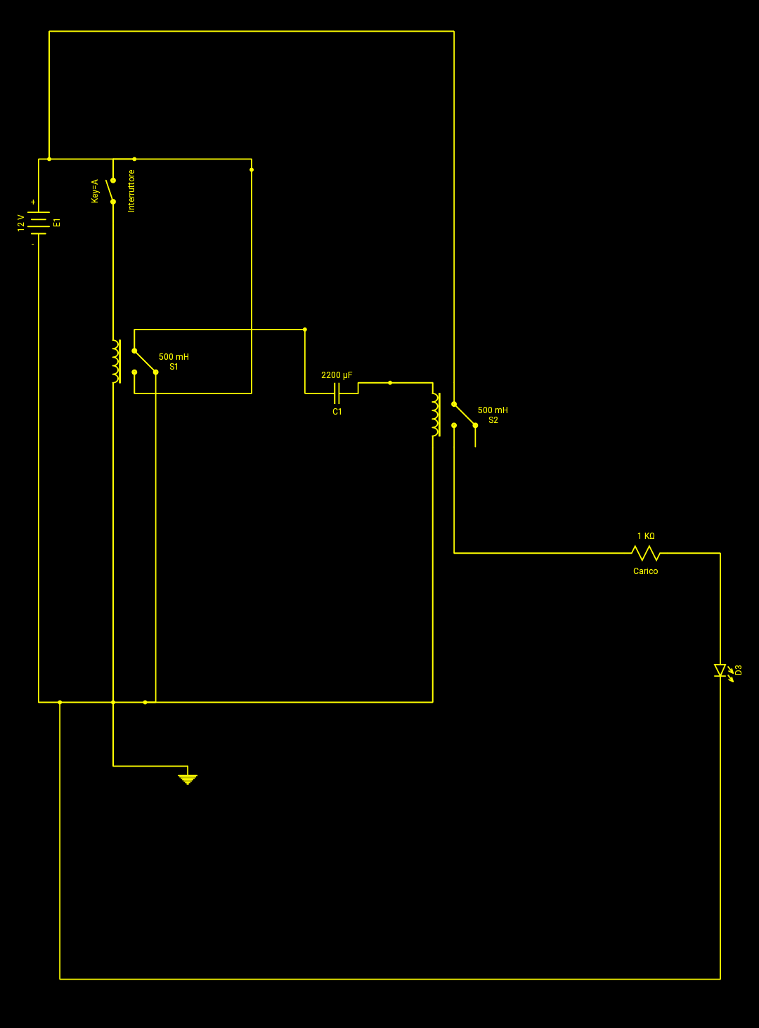

Salve a tutti O_/ spero di non aver sbagliato sezione!
Vi chiedo aiuto per la realizzazione di un piccolo circuito..ecco il problema!
Ho un dispositivo che si attiva tramite un pulsante a rilascio, ovvero tramite in brevissimo on- off fatto premendo un pulsante.
Vorrei attivare questo circuito in modo diverso, ovvero con in classico interruttore on- off, uno switch che quando lo attivi permane chiuso, è quando lo riattivo permane aperto.
Ho pensato quindi che se alimento un relè per breve tempo, circa 1 secondo, tramite temporizzatore, posso ottenere che si chiuda sul contatto normalmente aperto, e poi so richiude sul normalmente chiuso. Questo in definitiva mi consente di avere l effetto di in interruttore che si apre e chiude in 1 secondo, in modo da attivare il mio circuito.
Il problema si pone però quando tolgo l alimentazione. Se infatti chiudo il mio interruttore, il relè non cambia stato per tornare allo stato originale. A me invece interessa che anche quando chiudo p interruttore, il relè venga attivato e poi disattivato dopo circa 1 secondo.
Ho provato ad usare un condensatore a mo di batteria tampone, per attivarmi il relè solo quando chiudo l alimentazione, ma con poca fortuna. Qualche idea? ;-)

Non mi è proprio chiaro quello che chiedi, ti dico cosa ho capito: mi sembra voglia che il relè si ecciti per un secondo ogni volta che l'interruttore cambia stato, sia quando passa da aperto a chiuso che viceversa, corretto?
Il problema che si verifica quando togli l'alimentazione non l'ho capito.

BrunoValente ha scritto:Non mi è proprio chiaro quello che chiedi, ti dico cosa ho capito: mi sembra voglia che il relè si ecciti per un secondo ogni volta che l'interruttore cambia stato, sia quando passa da aperto a chiuso che viceversa, corretto?
Esatto Bruno grazie :ok: il problema quando tolgo l'alimentazione, ovvero chiudo l'interruttore, è che il relè passa da NC a NA ma non torna allo stato NC, proprio per l'assenza dell'alimentazione. Vi faccio vedere come ho risolto, usando 2 relè e 1 condensatore elettrolitico. Con questo circuito ogni volta che apro o chiudo l'interruttore, il led si accende per circa 1 secondo.
Vi chiedo se è possibile eliminare quel secondo relè, che mi pilota il led, magari con un fotoaccoppiatore AC (sto dicendo una boiata? :shock: :lol:). Grazie

Messaggioda Foto Utenteg.schgor » 8 apr 2018, 17:08
Prova così
La resistenza in parallelo al condensatore serve a scaricarlo,
ma deve essere abbastanza grande per non permettere l' automantenimento del relè.
