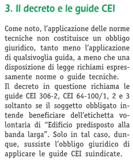

Se si vuole beneficiare dell'etichetta volontaria di "Edificio predisposto alla banda larga" allora bisogna applicare le guide CEI 306-2, CEI 64-100/1-2-3 perché richiamate espressamente dal decreto, altrimenti le norme sono facoltative e ancora di più le guide. L'importante è garantire l'infrastruttura fisica multiservizio passiva, ovvero adeguati spazi installativi e punto di accesso.

Mike ha scritto:Se si vuole beneficiare dell'etichetta volontaria di "Edificio predisposto alla banda larga" allora bisogna applicare le guide CEI 306-2, CEI 64-100/1-2-3 perché richiamate espressamente dal decreto, altrimenti le norme sono facoltative e ancora di più le guide. L'importante è garantire l'infrastruttura fisica multiservizio passiva, ovvero adeguati spazi installativi e punto di accesso.
.....compresi impianti in fibra ottica
